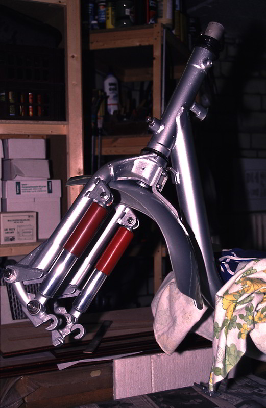

Es geht um einen A2 mit Schwinge am Vorderrad.
Hat jemand zufällig folgende Daten der "Dämpfer" parat?:
- Länge unbelastet
- Kraft in N
- Durchmesser Befestigungsaugen
Vielen Dank!

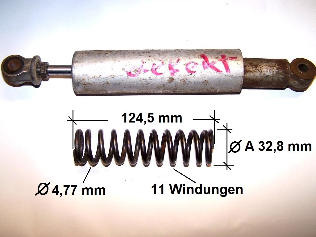

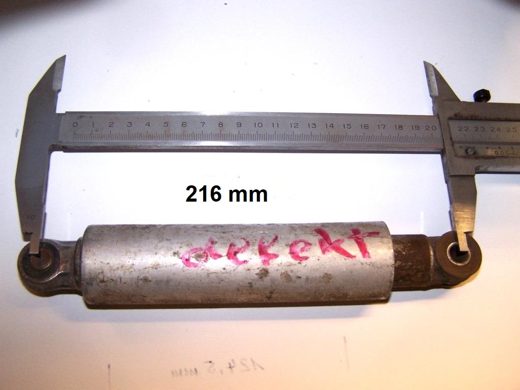

hab mal ein defektes Federbein zerlegt und ein paar Fotos gemacht:
. Die Gegenkraft der Feder kann man anhand des Drahtdurchmessers, des Federdurchmessers,
der Federlänge und der Windungszahl ausrechnen (lassen)
Ich hoffe, Du kannst damit etwas anfangen
