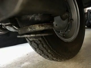

Moin,
kann mir von Euch Spezialisten bitte jemand sagen, ob das Motorlager, heißt das so :oops: , gewechselt werden muß!?
Oder ist das beim Heinkel so normal :?:
Ingo

die Gummilager sind hin,musste tauschen.Am besten ausbauen und dann begutachten, sollte nicht porös sein.

prüfen! Sie müssen aber nicht defekt sein nur weil sie schief sind. Es könnte gut sein, dass neue Lager genau so schief sitzen werden. Nämlicg dann, wenn Lagerpratzen am Motorgehäuse schief montiert sind.
also: prüfen!

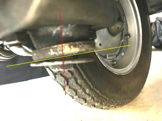

Habe mal das Foto etwas bearbeitet:
Motorlager Forum Ingo.jpeg (25.45 KiB) 6899 mal betrachtet
Wenn die einvulkanisierte Buchse für die senkrechte Schraube dermaßen
verspannt ist und das schon längere Zeit, wird das Gummilager nicht mehr
zu retten sein :(
Wenn die Schraube nicht lotrecht zum Lagergehäuse zu montieren geht, sollte
unbedingt geprüft werden, ob nicht der Rahmen-Ausleger für das Gummilager verbogen ist !!
Hatte ich auch schon mal :cry:

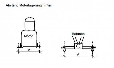

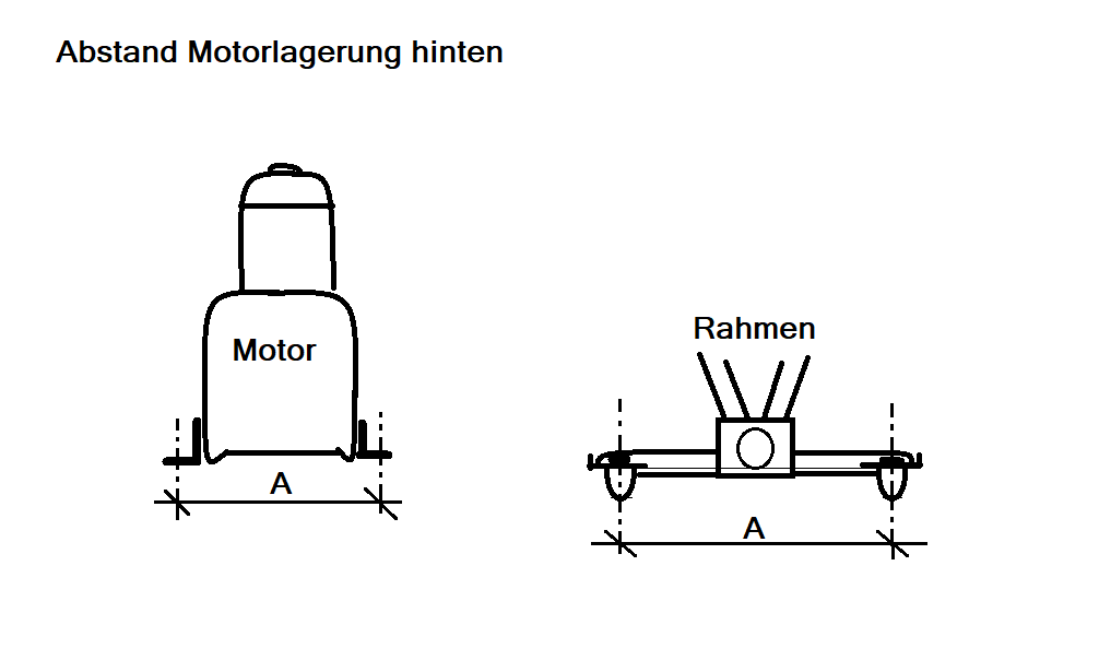

(Nur zum Messen) beide Lagerbügel am Motor mit der Fläche nach unten drehen und festschrauben.
Beide Gummilager in die Aufnahmen des Rahmens schrauben.
Das Maß von Mitte bis Mitte der senkrechten Bohrungen "A"an den Motor-Lagerbügeln ist
maßgeblich und muss mit dem Maß von Mitte bis Mitte Gummilager "A" übereinstimmen !
