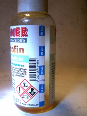

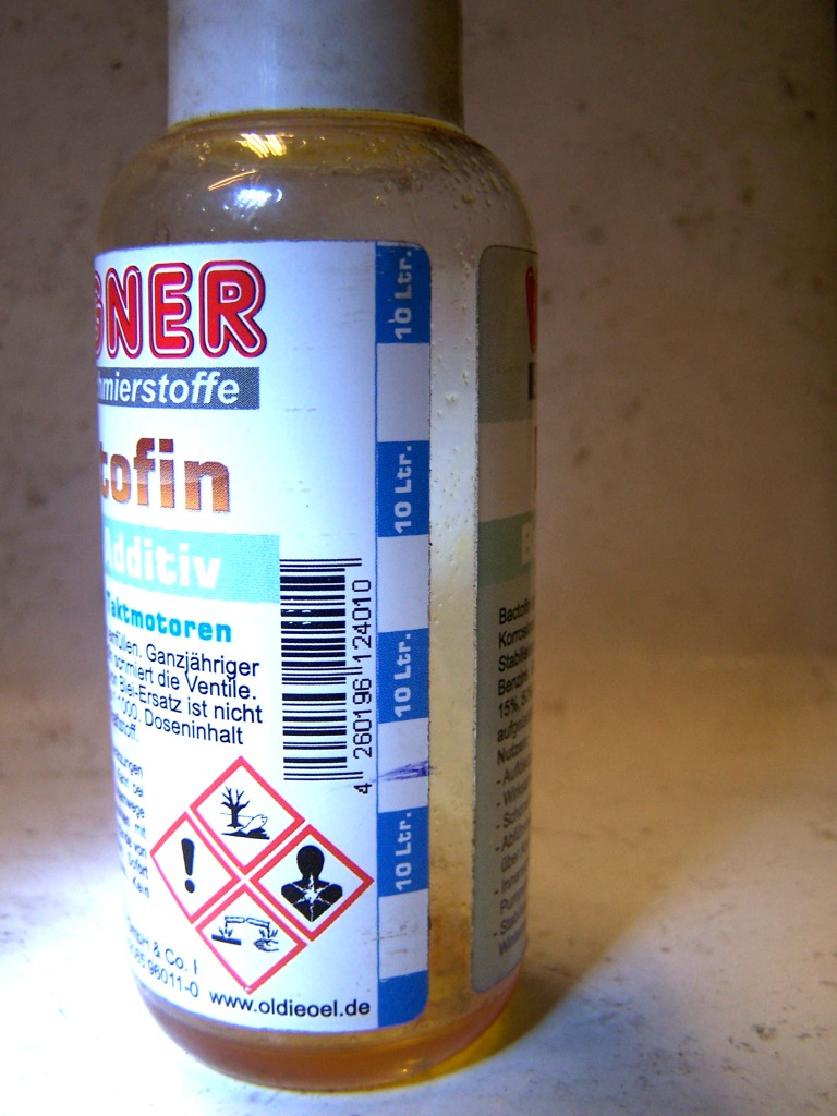

Wenn Bactofin, dann die 250 ml Flasche mit Dosierer, wie ich oben
schon verlinkt habe :wink:
Dieses Additiv halte ich für optimal und werde es mir als nächstes besorgen.
Hatte bisher nur das "gängige" von der Tankstelle.
Die kleine 100 ml Flasche würde ich nicht empfehlen, da sich damit nur ungenau
dosieren lässt und deshalb nicht so ergibig ist (siehe Foto) :?

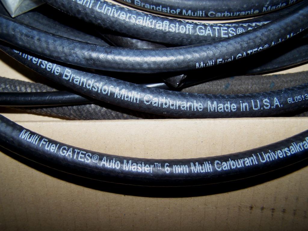

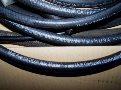

Ich verwende schon lange nur noch dickwandige "Vollgummischläuche" ohne Gewebeummantelung,
habe bei E5-Betrieb mit diesem Fabrikat (Foto unten) aber noch nie Probleme gehabt :)
Mit einem Schlauch des Herstellers aber, der auch sportliche Autoreifen herstellt und mit "P" beginnt,
waren diese "bezinfesten" Schläuche warscheinlich aus Reifengummi ! Quollen richtig auf :shock:
