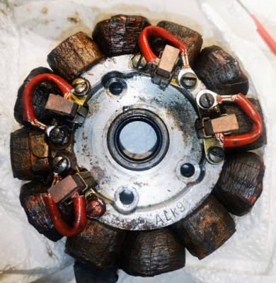

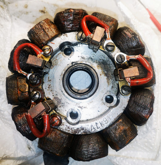

Dann ist mir die die unterschiedliche Befestigung der Kabelösen bei meiner Siba-Lima gegenüber der Anleitung aufgefallen. Habe die "Befestigung" einfach so übernommen, da die Lima einwadfrei funktionierte.

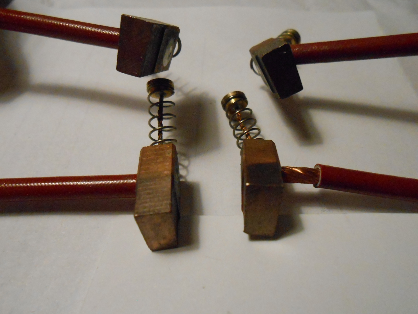

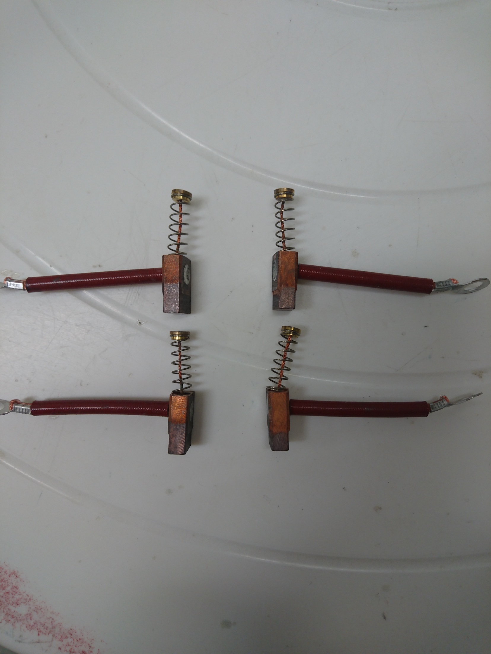

Der Club hat Dir, sofern das zweite Bild die Kohlen zeigt, die Du vom Club erhalten hast, zwei Kohlen mit Kabelabgang links und zwei Kohlen mit Kabelabgang rechts geschickt. Also nicht vier Gleiche sondern jeweils zwei Gleiche. Und genau so muss das sein.
Zwei davon sind Pluskohlen, die anderen beiden Minuskohlen, jeweils für den Anlass- und Generatorbetrieb ein Paar. Die Minuskohlen kannst Du theoretisch sonstwie auf Gehäusemasse verschrauben, wichtig ist nur, daß die Pluskohlen gegen Masse isoliert sind. Auf Deinem Bild sieht das auch so aus und gemessen hast Du auch i. O.

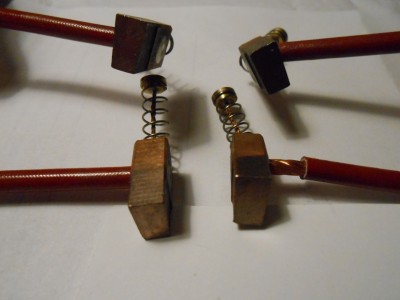

Wenn du die Kohlen so hältst , das die KÜRZESTE Seite des Trapezes UNTEN ist, siehst du , das die Leitung einmal von LINKS und einmal von RECHTS an die Kohle geht. Das ist der einige Unterschied

auf Deinem Foto kann man das erkennen.

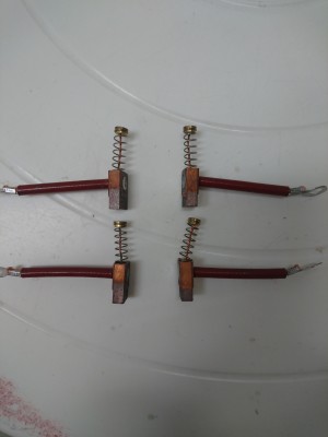

hatte gestern auch an einer Siba die Kohlen zu wechseln. Sie waren ebenfalls eingebaut wie in Bild 2. Hab die neuen dann lt. Eckhards Anleitung eingebaut.Scheint aber keine Rolle zu spielen wierum die Kabel liegen. Wenn mich meine Geografie- Kenntnisse nicht trügen ,die Schule ist ja schon paar Tage her,meine ich mich erinnern zu können daß nach Rom zwei Wege führen.

Meiner Meinung nach ist es wichtig, dass bei Siba die Kabel nach aussen verlegt sind, da sonst der Konus des Rotors daran schleifen könnte, weil diese dicker ist als bei der Boschlima.

Ich bin auch der Meinung dass es wichtig ist, die Kabel nach Außen zu verlegen.....
