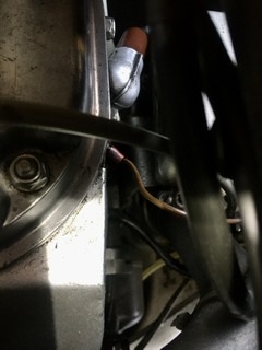

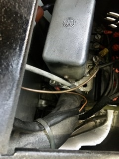

Hallo, habe seit ein paar Tagen den A2, gestern mal unter die Sitzbank geschaut, und eine getrennte Kabelverbindung entdeckt .
Das Kabel links vom Kerzenstecker, mit einer Schraube fixiert, ist gerissen!
Bei dem oberen Bild hängt das braune so rum.Bei dem unteren Bild ist das Ende neben dem Kerzenstecker angeschraubt.
Woran gehört das Ende, wäre für eine Info dankbar!

Hallo Ingo,
das ist nicht Original .Es dürfte sich um einen zusätzlichen Masseanschluß handeln.
Kann normalerweise demontiert werden.
Gruß,Jürgen
Gruß,Jürgen
Re: Was ist das für ein Kabel
Wenn der Motor (normalerweise am Lüftergehäuse) geerdet ist, sehe ich das auch so. Wenn jemand die Masseverbindung "geschickt" an den Zylinderkopf gelegt hat (was Murks ist) zurück verlegen...
Servus Ingo,
allgemein kannst Du Dir mal einprägen, dass die verschiedenen Leitungsfarben
auch eine gewisse Zuordnung haben, wenn nicht jemand schon "improvisiert" hat
Bis vor Kurzem galt für die drei wichtigsten Leitungen:
Braun = Masse Klemmenbezeichnung 31
Rot = Batterie + (Immer Strom) Klemmenbezeichnung 30
Schwarz = Zündungsstrom (nur Strom wenn Zündung AN) Klemmenbezeichnung 15
In Deinem Fall hat der "Vorschrauber" wenigstens die richtige Farbe erwischt
Das einzig nötige Masseverbindungskabel mit mind. 0,75mm² zwischen Rahmen und
Motorgehäuse führt vom rechten Reglerfuß (Rahmenmasse) zur rechten vorderen
M6er Mutter (SW10) des LIMA-Gehäuses (Masse kommt über den Motor von der Batterie).
Hier ist i.d.R. auch der Halter für den Fußbremsbowdenzug befestigt
Ein weiteres braunes Massekabel führt auch vom rechten Reglerfuß in den Kabelstrang zur
Rücklicht-Einheit.
Der Schaltplan für den Tourist ist wirklich nicht kompliziert (im Vergleich zu PKWs) und man
sollte sich als Schrauber schon damit befassen
Den gibt`s zum Runterladen (sogar in Farbe) auf der Clubseite
https://www.heinkel-club.de/t3/index.ph ... -01-03.pdf
Und die Montageanleitung ist des Schraubers Pflicht !
Findest Du auf der gleichen Seite, musst aber den für 103 A-1 in Verbindung mit Ergänzung
für A-2 nehmen
Guten Abend Bernd,
danke für die ausführliche Erklärung, bin aber nur bedingt Schrauber, habe die Gesundheit und Werkstatt nicht dafür heißt, alles was außer normalen Wartungsarbeiten, Öl, Kerze, Ventile am Tourist nicht funktioniert, ist Werkstattsache, nur leider gibt es in NRW wohl keinen, der Heinkel schrauben kann, und zu Dir sind es ca.500km. Also wenn größeres Problem, verkaufen oder stehen lassen, leider.
Ingo
