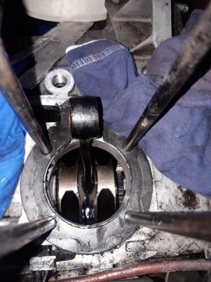

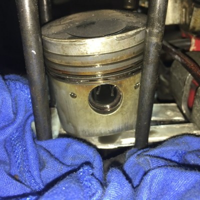

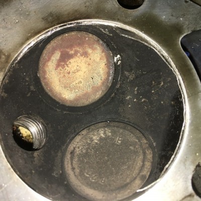

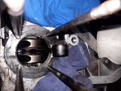

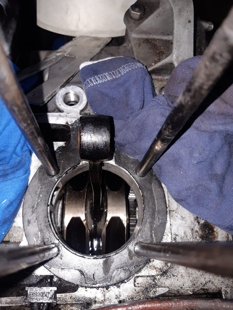

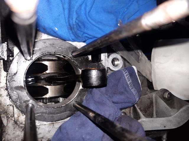

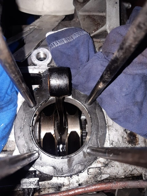

Ich bin leider aus privaten Gründen, erst jetzt zum weitermachen der Reparatur gekommen. Habe heute denn Kolben ausgebaut , und musste eine Verformung der Pleuelstange feststellen.Da ich nicht weiß ob die Große Erhitzung damit zu tun hatte oder nicht , frage ich ob das so sein könnte.

Hallo Zellingwolf,
nein, so heiss kann es darin gar nicht werden, dass das Pleuel krumm wird. Es hat sehr wahrscheinlich einen mechanischen Grund. Diesen solltest Du herausfinden, damit Du beim nächsten Mal nicht wieder das selbe Problem hast.
Gruß Henning

Vielleicht vom "Kolben winkeln" auf "russische Art"?

Schadensursache nicht suchen.
Pleul richten.
Zusammen bauen.
Weiterfahren.

Ich hab jetzt nicht alles ganz aufmerksam verfolgt, aber es ist schon aufgefallen, daß der Kolben in den Kopf gehämmert hat und deshalb das Pleuel gestaucht ist? Oder die Kopfdichtung zu weit in der Bohrung gestanden ist evtl. mit dem gleichen Effekt.
Glück gehabt, daß es nicht gebrochen ist und das Gehäuse zerstört hat.
