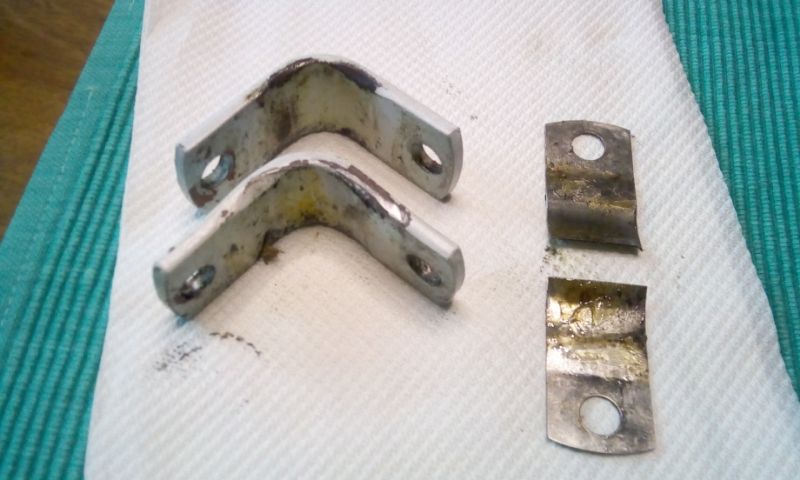

Bin dabei, den Hauptständer zu montieren. Aber.....
Siehe Foto: der Ständer lässt sich nach Montage nur mit Gewalt drehen.
Wie man an den Winkeln schön sieht schleift der Ständer an den Rändern.
Die Winkel seitlich verschieben geht nicht.
Die Winkel, der Ständer und der Rahmen sind original. Ständer ist der aus Rohr gebogene.
Die Aufschweissung, damit der Ständer in einem anderen Winkel steht hat damit nichts zu tun!
Komisch ist das schon....
Zweite Frage:
die V4A Plättchen gehören wohl unten in die Laschen. Der Ständer stützt sich am Anschlag ab und am Boden der Laschen. So denke ich, mit meinem begrenzten Verstand....
Wer weiss etwas Anderes?

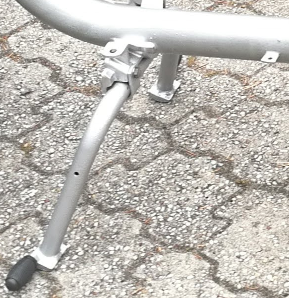

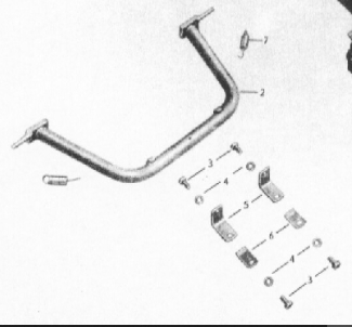

vielleicht helfen dir die beiden Bilder weiter. Ist der Ständer evtl. mal beschädigt worden? Sieht er "gleichmäßig" aus?

Beitrag von 6947christian »
Viiiiielen Dank für die schnelle Antwort!
Hatte ich die Plättchen also richtig montiert.....
Den Ständer hatte ich auf der Richtplatte. Sah in Ordnung aus.
Werde ich wohl doch etwas Material seitlich abnehmen.
Woher kommt der Gummi, der auf den seitlichen Pinockel auf Deinem Bild geschoben ist?

Gerne.....den Gummi kannst du beim Club bestellen.......
Re: Montage Ständer
Servus Christian,
natürlich gleiten die seitlichen Führungen an den Winkeln,
daher die blanken Stellen :wink:
Das eigentliche Proplem des Klemmens dürfte folgende Ursache haben :
Der Hauptständer ist durchgehend, auch an den Drehpunkten, aus einem relativ dünnwandigem
Stahlrohr gefertigt.
Beim Aufbocken knallen die Ständeranschläge jedesmal mit so viel Kraft gegen die Lagerung,
dass sich das Stahlrohr in diesen Bereichen verdrückt und einen ovalen Querschnitt bekommt :(
Da die Lagerung am Rahmen und die Lagerbügel das Rohr nicht im vollen Umfang umschließt,
mag der Ständer in der vertikalen Lage mit geringem Spiel zwar beweglich sein, beim Drehen in die
Waagerechte verklemmt er sich aber oft sehr stark :x
Eine saubere Lösung für diese Fehlkonstruktion habe ich leider auch noch nicht gefunden :cry:

der Gummi am Ständer nennt sich Ständerendgummi,hat die Nummer 11.1210 und kostet 4 € , gebraucht werden 2 Stück. Es ist einfacher den Ständer zu finden, sprich aufzubocken.
