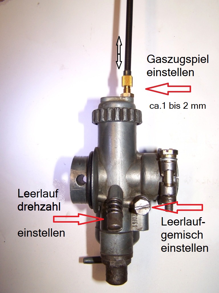

ist es richtig das das "Spiel" für den Gaszug beim 103 A0 nur unten am Vergaser eingestellt werden kann?
Ich habe einen "überholten" 103 A0 gekauft und eigentlich hat der (verstorbene) Vorbesitzer wirklich gute Arbeit geleistet. Aber der Gaszug scheint mir zu kurz bzw. der Schieber schließt nicht richtig. Am Vergaser habe ich überhaupt kein Spiel!
Oder ist vielleicht die falsche Schieberfeder verbaut? Kann mir evtl. jemand sagen wie lange die Feder für den Gasschieber am A0 ist?

Servus Denny,
Welcher Vergaser ist denn an dem Motor verbaut ?
PALLAS war beim 103 A-0 noch werksmäßig verbaut,
BING wurde häufig nachgerüstet.
Die passenden BING-Vergaser waren 1/20/46, 1/20/51, 1/20/55
oder der Alternativvergaser vom Club 1/22/...
Zu den Gasschieberfedern gab es schon mal einen Beitrag:
viewtopic.php?f=1&t=3082&p=18261&hilit= ... las#p18261
Das Gaszug-Spiel wird IMMER an der Stellschraube ganz oben am Deckel eingestellt ! Lässt sich kein Spiel einstellen, auch wenn die Stellschraube ganz eingedreht ist, ist das Stahlseil
im Vergaserbowdenzug zu kurz, resp. die Hülle zu lang
Zu überprüfen wäre auch, ob sich die Gaszughülle an deren Widerlager im Gasdrehgriff wirklich
abstützt ! Vielleicht wurde der ganze Bowdenzug im Lenkerbereich mal gezogen und schiebt sich
durch einen festen Kabelbinder nicht mehr vollständig bis zum Widerlager zurück

Vielen lieben Dank. Tatsächlich wurde ein BING Vergaser nachgerüstet und die Bowdenzug Hülle für den A0 ist etwas zu lang. Habe diese "umständlich" gekürzt und nun geht es!
