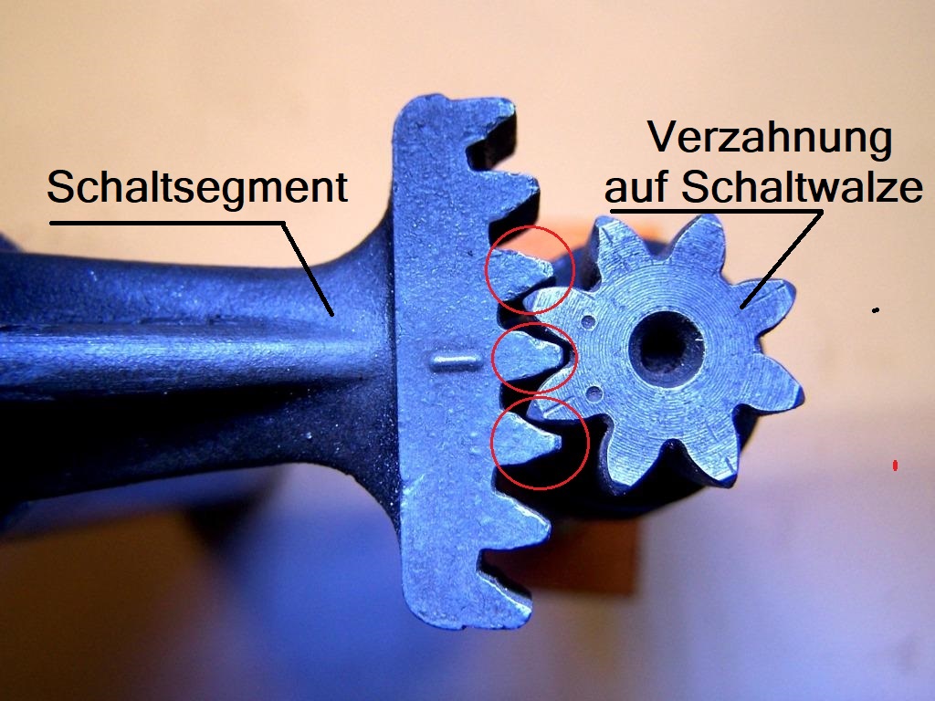

Wertes Forum, ich habe eine Frage zu den Markierungen auf der Schaltstange und dem Ritzel. Mir ist bei der Demontage des Kupplungsdeckels an meinem 103 A1 die Schaltstange mit herausgerutscht. Ich gehe wohl Recht in der Annahme daß die Strichmarkierung auf der Schaltstange (Zahnsegment) zwischen die beiden Körnerpunkte auf dem Gegenritzel gehört oder?. Die Reparaturanleitung spricht hier nur von Markierungen.

Servus Jens,
Wenn schon auf die Markierungen hingewiesen wird, dann geht es ja auch nicht anders :wink:
Die Zähne des abgebildeten Schaltsegments sind schon recht verschlissen :( (Rot eingekreist)
Das bringt auch zusätzliches Spiel in die Schaltmechanik, was bei der Schaltung des
A-1- / A-2-Motors ohne Getrieberastung nicht gerade von Vorteil ist :cry:
Dieses Schaltsegment werde ich nicht mehr verbauen !

Moin Bernd, vielen lieben Dank für mal wieder Deine tolle Antwort, hast mich in meiner Vermutung bestätigt. Finde Deine Beiträge hier im Forum echt gut.
