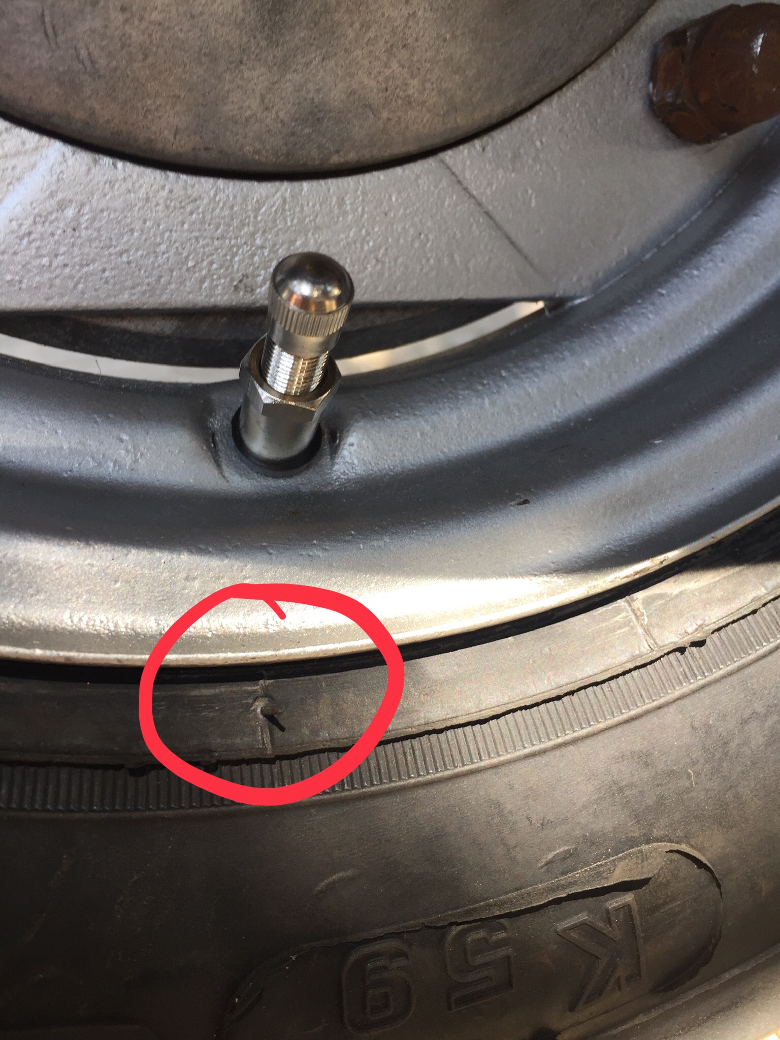

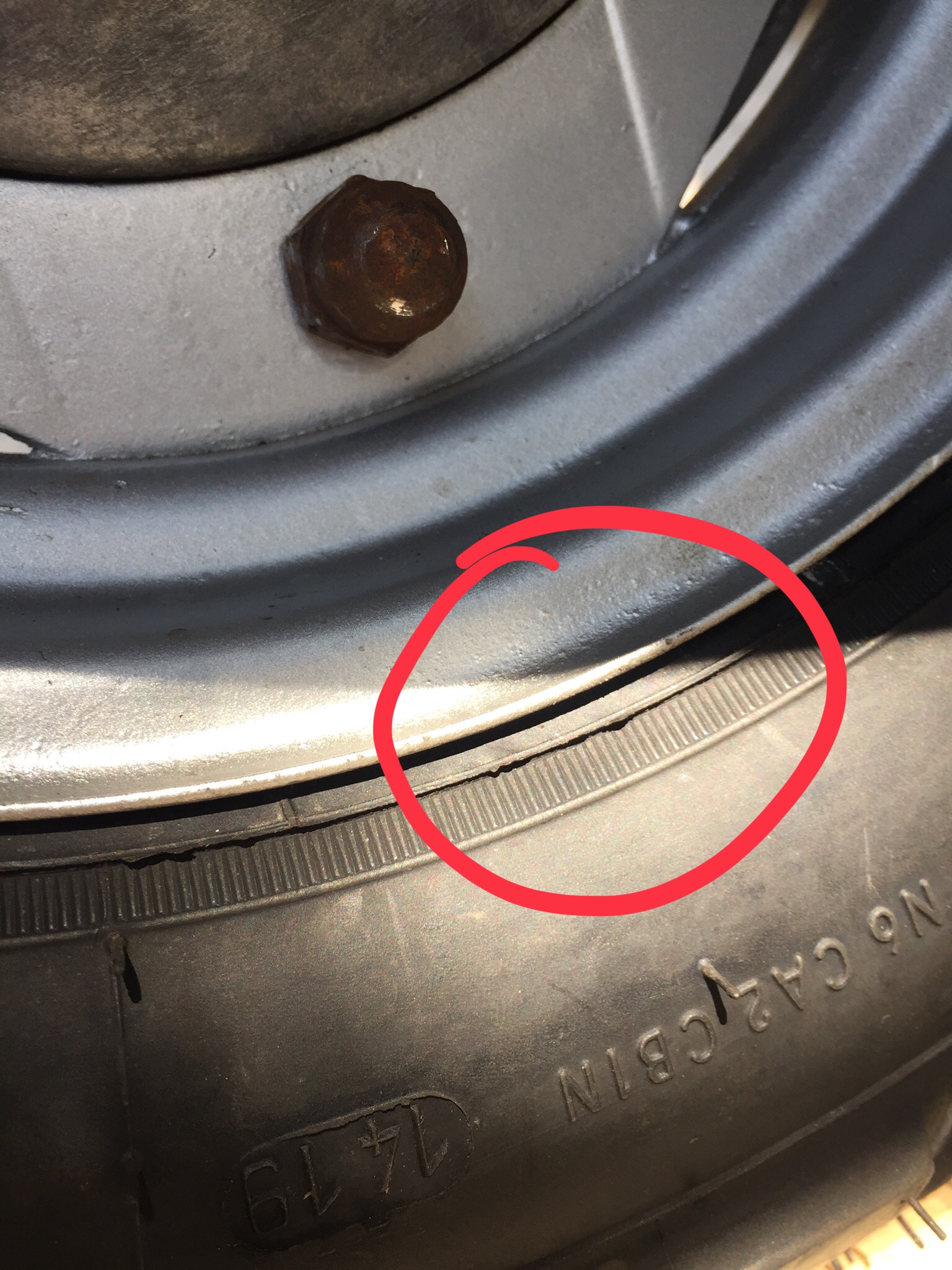

„Sitzt die Reifenwulst beidseitig ringsum gleichmäßig auf dem Felgenhorn ?“
Das passt bei mir schon mal nicht.
Die beiden Fotos zeigen den Sitz um 180 Grad versetzt. Bekomme ich den Sitz der Reifen korrigiert, wenn ich die Luft komplett raus lass?
Oder besser beim Reifenfachmann korrigieren lassen?

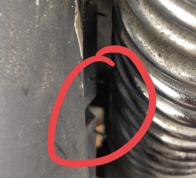

Das 1. Foto zeigt den Abstand zwischen Federbein und Reifen (ca. 5mm). Sollte aber beim TüV kein Problem machen - oder?.

dieser Tipp war schon mal ein Treffer

Re: Heidenau Reifen K59
Eine Fachwerkstatt darf so etwas nicht abliefern! Sie muss das als Garantieleistung beheben! Außerdem gut überlegen, ob man da noch mal einen Auftrag vergibt!
Nachtrag:
Die liederliche Montage hängt auch damit zusammen, dass die Heinkelfelgen ohne "Hump" sind. Man muss dann etwas sorgfältiger arbeiten, um die Reifen gerade und gleichmäßig auf die Felge zu bekommen. Mit "Hump" ziehen sie sich praktisch schon fast von selbst gerade auf die Felge.
Eine "Fachwerkstatt????" sollte das aber wissen und beherrschen!
Ich habe die gleichen Reifen drauf, absolut ohne Probleme. Die Reifen wurden von mir selbst montiert, ich hab sowohl die Felge als auch den entsprechenden Bereich des Reifens ordentlich mit Montierpaste eingeschmiert, anschließend den Reifen aufgepumpt. Der Reifen sitzt tadellos. Von einer Fachwerkstatt würde ich in jedem Fall erwarten daß die das können, wenn nicht mal da wieder hingehen und das Ganze beanstanden. Die machen doch nix anderes als Reifen montieren, wenn sie das nicht können, was dann?
Hallo Hans, hallo Wolfgang,
Okay, ich werde es reklamieren.
Hab‘ ich aber auch überhaupt nicht drauf
geachtet, ob der Reifen gleichmäßig sitzt.
Ulli
Ulli
Da muss zuerst mal die"Fachwerkstatt" drauf achten! Reifen sind sicherheitsrelevante Bauteile!
