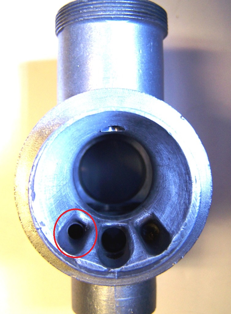

Wenn Du mit einem dünnen spitzigen Bleistift oder Holzstäbchen die ganz linke Bohrung (im Foto rot eingekreist)
verschliesst, und der Motor läuft im Leerlauf weiter, zieht er von irgendwo her Falschluft

hast Recht der Vergaser läuft weiter, dann zieht er irgendwo her Falschluft .

ich möchte mich bedanken für die schönen Tipps, es ist der Schieber der Falschluft zieht.
