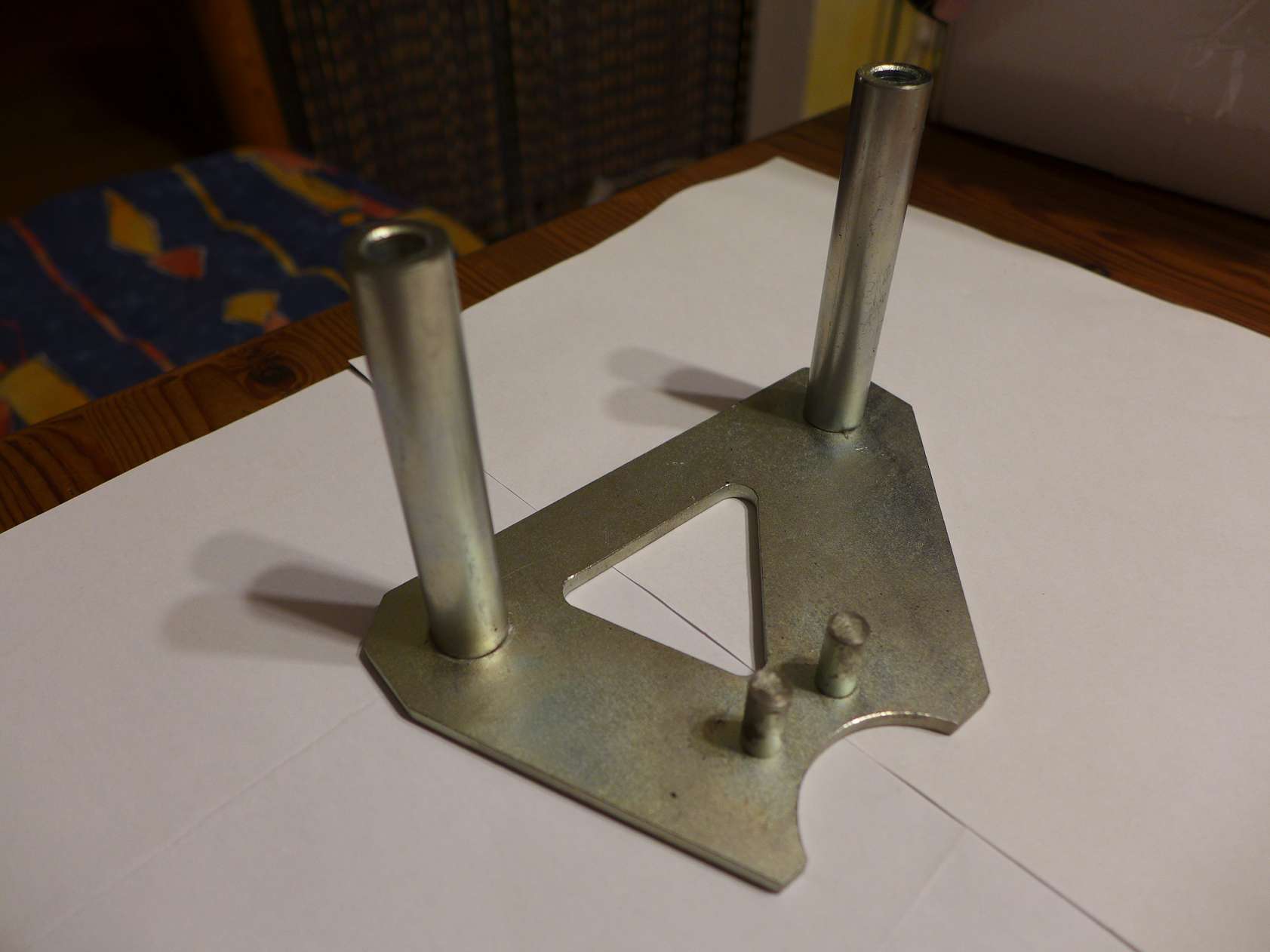

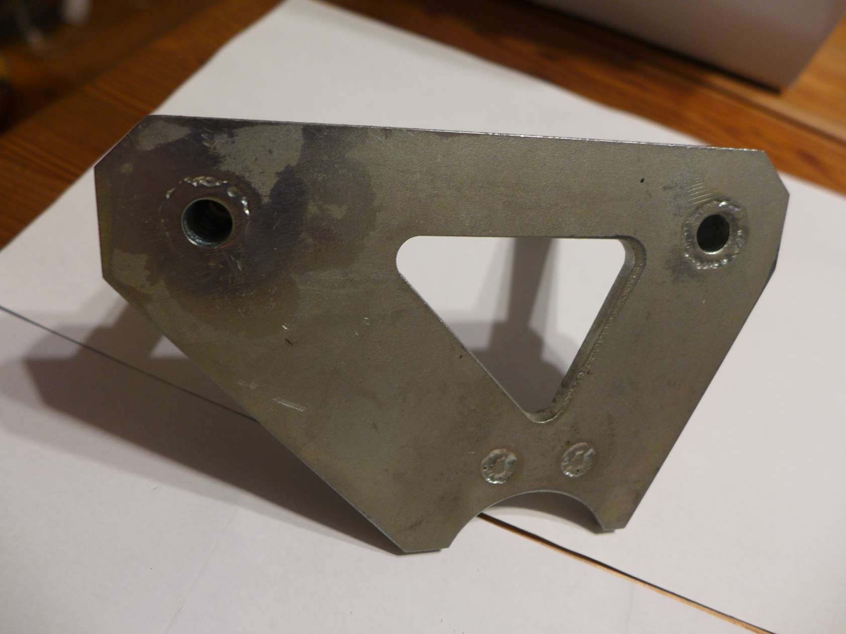

Jetzt aber wenigstens schon mal eine 'ganze' Antwort - zur Haltevorrichtung für das Lüfterrad.
Montageanleitung für den 150er, Seite 19, Abbildung 26 - da hat's bei mir geklingelt:
Dieses Teil habe ich, vor ein paar Jahren, ganz einfach bei der Heinkel GmbH gekauft - auf Anfrage bei Wolfgang.
So sieht das gute Stück aus:
Frag mal an - per Mail habe ich immer am nächsten Tag die Antwort gehabt.
