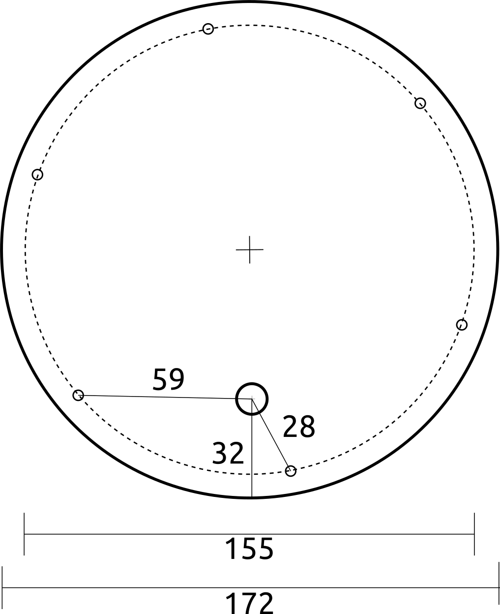

Affioldtimer hat geschrieben: 19.05.2019, 07:35 ...es wäre schön wenn Du das Maß für die Schraube von der Unterkante ermitteln könntet...
Na gut - regnet eh schon wieder und bevor ich dumm in den Fernseher schaue:
:wink:
Bemaßung Schwingendeckel (ohne Gewähr)
Gemessen habe ich das mit einem Metermaß und "freihändig" - auf das Zehntel genau ist das also nicht. Aber wie schon geschrieben: bei "150 bis 200ccm" Füllung kommt's meiner Meinung nach nicht so ganz genau darauf an.
Viel Spaß beim Bohren und Gewindeschneiden. Und achte unbedingt auf eine blitzsaubere, glatte und ebene Dichtfläche - an dieser Stelle suppt gerne mal etwas Öl raus, wenn die Schraube nicht absolut dicht ist. Ich verbaue die immer mit ein bisserl Gehäusedichtmittel (zusätzlich zum Alu-Dichtring).

Ja vielen Dank Bernd für Deine Mühe, denke auch das es nicht auf ein zehntel ankommt aber so hat man wenigstens einen Anhaltspunkt. Werde mich dann mal an die Arbeit machen. Mit freundlichen Schraube Grüßen aus der Nordheide, Jens

Der Schwingedeckel passt nur in einer Stellung auf die Öffnung, da die Bohrungen unterschiedlich
weit auseinander liegen !!!!!!
