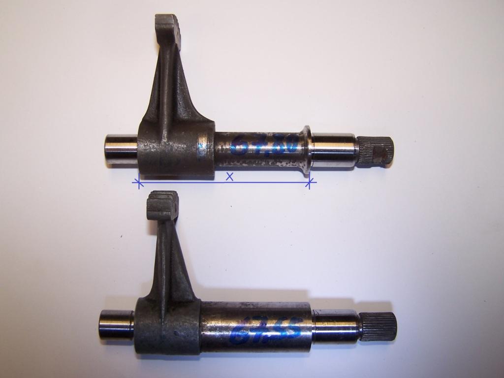

Ich habe u.a. zwei gekürzte Schaltsegmente hier, die ich Dir gegen eine Aufwandsentschädigung
(im Tausch) gerne schicken würde :wink:
Die Längsten sind 68,40 mm lang (vermutlich Originallänge)
Von den gekürzten ist eines 67,80 mm und das andere 67,55 mm lang. (Mass X auf dem Foto)
Bei Bedarf gerne per PN melden :D

So, nun geht es schön leicht :)
Die Lösung war das Schaltsegment.
Nachdem ich jetzt ein gekürztes eingebaut habe, ist nun auch Axialspiel vorhanden.
Vielen Dank an Bernd für die tolle Unterstützung !!
