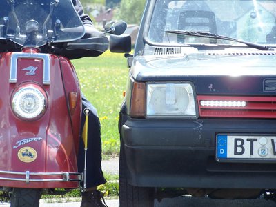

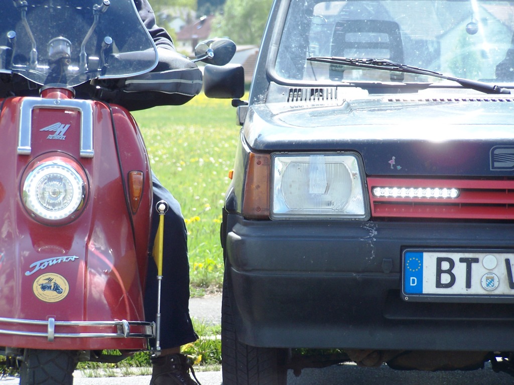

Als ich noch mit der H1- Leuchte herum gefahren bin, hatte ich tagsüber, um besser von
entgegenkommenden oder wartenden Verkehrsteilnehmern gesehen zu werden, immer das Fernlicht eingeschaltet !
35 Watt Stromaufnahme der Lampe + restliche Verbraucher sind einer gute Lichtmaschine ja noch zumutbar !
Da mir jedoch dieses Leuchtmittel bei meinen häufigen Nachtfahrten ( mit Gefahr des Wildwechsels) auch noch
zu "funzelig" war, baute ich mir in meinen 103 A-0 einen handelsüblichen H4-Einbau-Scheinwerfer mit ca.100 mm ein.
Mit der Lichtausbeute war ich von Anfang an sehr zufrieden, 55 Watt für das Abblendlicht bei stundenlangen
Tagfahrten wollte ich meiner Lichtmaschine jedoch nicht zumuten und H4-Fernlicht, um besser gesehen zu werden,
wollte ich tagsüber dem Gegenverkehr auch nicht antun !

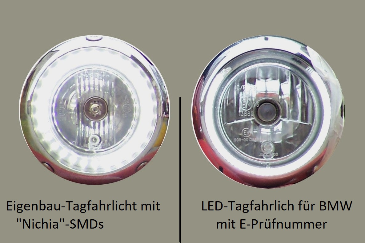

Da ich aber von vornherein plante, ein integriertes LED-Tagfahrlicht zu konstruieren, ließ ich mir von einem
lieben Heinkelfreund die entsprechende Ringplatine mit superhellen Nichia SMDs bestücken und verkabeln.
(Erst der vierte Versuch mit verschiedenen LEDs und SMDs entsprach meinen Vorstellungen!
An dieser Stelle nochmals Herzlichen Dank an BerndSt !)
Diese setzte ich dann hinter den gewölbten, transparenten Makrolon-Ring der als Träger des neuen Hauptscheinwerfers
dient.
Die Zuleitungen von 0,75 mm² und die Stromführung über den "mickrigen" Abblendschalter erschienen mir auch etwas
schwach (Leistungsverlust durch hohen Widerstand).

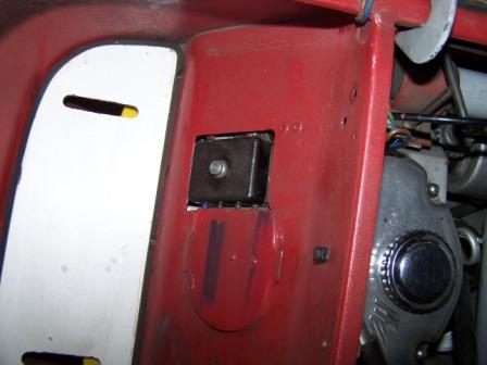

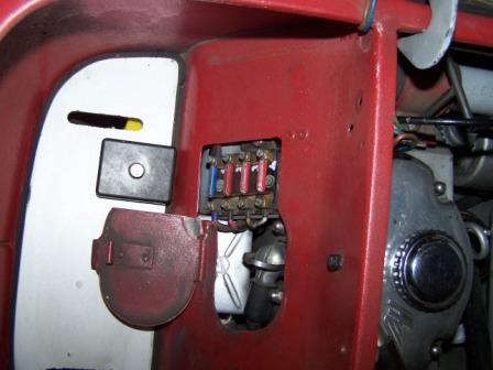

Deshalb wird das H4-Abblend- und -Fernlicht jetzt über Relais, 16 A Sicherungen und Leitungen mit 1,5 mm² direkt
von der Batterie mit Strom versorgt !
Zusätzlicher Sicherungskasten :
Rote Sicherungen 16A für Abblendlicht / Fernlicht / Reserve, blaue 25A für das Zuleitungskabel vom Regler zum
Zündschloss, das ja werksmäßig nicht abgesichert ist !
Der TÜV hat mir ein Gutachten für mein Eigenbau-TFL leider noch verwehrt, so schnell gebe ich aber nicht auf !
Auch bei diversen Kfz-Leuchten-Herstellern habe ich vergleichbare Platinen mit E-Kennzeichnung noch nicht
gefunden, damit ließe sich das Problem mit der Betriebserlaubnis ganz einfach lösen !!!!
Wenn ich die Kosten für meine TFL-Scheinwerfer-Kombination zusammen rechne, hätte ich dafür bestimmt
einen LED-Hauptscheinwerfer mit E-Kennzeichnung einbauen können.
Der Nachteil bei Tagfahrten mit Abblendlicht ist aber, daß der Lichtkegel (egal wie hell) nicht waagerecht nach vorne abstrahlt und deshalb von anderen Verkehrsteilnehmern, mit viel Glück, nur die helle Streuscheibe des Scheinwerfers
wahrgenommen wird !

Nach dieser Erkenntnis suchte ich nochmals nach einem passenden LED-Ring, der als Tagfahrlicht zugelassen ist und bin bei
BMW-Zubehör fündig geworden. Dieser LED-Ring strahlt zwar lange nicht so hell, wie mein "selbstgestrickter"
(siehe mein Beitrag vom 18.03.2015),
aber durch die eingeprägte E-Kennzeichnung kann mir im Fall des Falles keiner "an`s Bein pinkeln"

entschuldige die späte Rückmeldung. Ich hatte in der Zwischenzeit andere Probleme als die Beleuchtung.
Das mit der Legalität - mhh, ja, da hast Du eigentlich recht.
Im Moment fahre ich mit Fernlicht; die Funzel blendet eh weniger als Xenon, wenn eine Bodenwelle kommt... So ist zumindest der Roller nicht illegal.
Zu meinem anderen Beitrag: ja, ich hab' mich "über`s Ohr hauen" lassen. Klar bin ich selber schuld. ...und im Vorfeld zu wenig informiert. Andererseits: ich hätte bis heute noch keinen Heinkel, wenn ich ohne jegliches Risiko hätte kaufen wollen.
Spass habe ich übrigens mit dem Heinkel, ein sehr gechilltes Fahren. Genau so wollte ich das.
Dank und viele Grüße
Martin
Re: LED-Hauptscheinwerfer
hast du von diesem BMW Scheinwerfer die Artikelnummer?
Denny
- Beiträge: 3410
Servus Denny,
es ist kein kompletter Scheinwerfer sondern nur ein LED- /SMD-Ring als Tagfahrlicht, der in das Lampengehäuse
eingebaut wird.
Für den Touristen ist dazu ein kleinerer Hauptscheinwerfereinsatz nötig (vorzugsw. H4), damit das TFL zwischen
Scheinwerfer und Chromring durchleuchten kann !
Der Scheinwerfer wird in einen gewölbten Makrolonring geklebt und damit in den Chromring
montiert. Der TFL-Ring wird dahinter positoniert, so ist er vor Wasser und Schmutz geschützt
M.W. werden von diesen TFL-Ringen nur ganze Sätze angeboten (BMW-Doppelscheinwerfer).
Die gibt es mit 4 gleich großen Ringen und mit je 2 unterschiedlich großen.
Ich habe für meinen Touristen nur einen Ring gebraucht, weiß jetzt aber nicht, wie groß die restlichen
Drei sind
Ein passender wäre sicher noch dabei, den brauche ich aber demnächst für einen Kunden
eingebaut wird.
Drei sind
