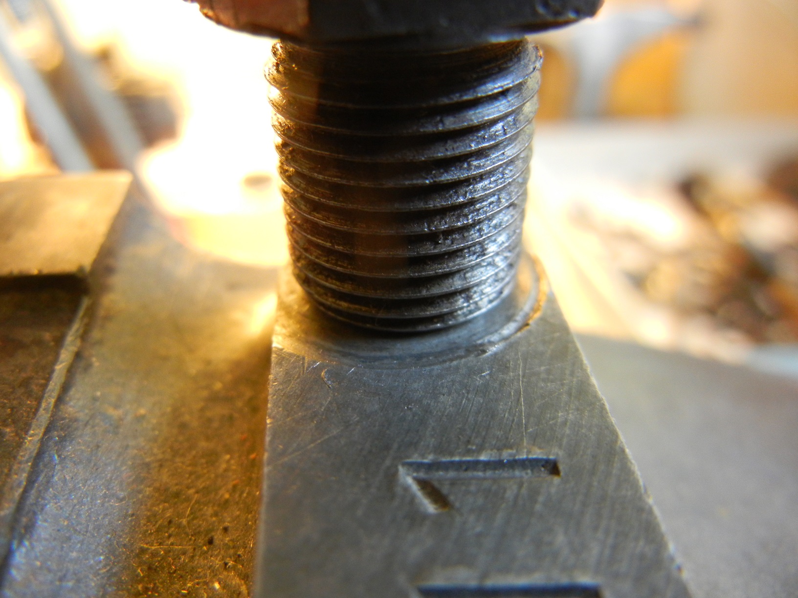

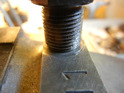

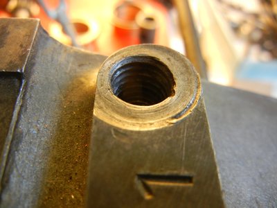

Ich habe Probleme mit dem Ölmessstab beim 102A1 . Da ist bekanntlich ja nur ein Gewinde vorhanden wo wir mühsam den Peilstab ( mit dichtung ) reindrehen und wieder rausdrehen müssen um eine Peilung durchführen zu können.
Meine Frage : gibt es jemand der das System vom 103A1 Eingeschraubter Olmessstabzapfen auf den 102A1 übertragen hat?

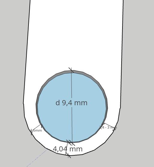

Ich habe Befürchtung das die Wandstärke des Gehäuses nicht ausreichend ist, da der 103 A1 Zapfen doch einen erheblich größeren Durchmesser aufweist.
In der Anlage eine Skizze der Bohrung incl. gemessener aktuellen Wanddicken und div. Fotos.
Sollte das nicht klappen das ich den Ölmesszapfen vom 103-A1 verwenden kann, andere Ideen wie ich's Gewinde zum HAlten bekomme?
Helicoileinsätze verwenden? Bin da momentan ratlos. Bevor ich mir die Gehäusehälfte verhunze frag ich lieber mal bei den versierten Heinkelschraubern nach.
Das aktuelle Gewinde müsste M10x 1,25 mm sein.
Die Durchmesser die ich gemessen habe:
102 A1 Außendurchmesser Ölpeilstab: 9,5 mm
103 A1 Zapfen 13,7 mm
Innendurchmesser Bohrung : Gehäuse : 8,8 mm
Wandstärken sind zw. 4,6 mm und 2,4 mm ( Geringere zuerwarten, da die Flankentiefe der Gewinde noch berücksichtigt werden müssen.Die habe ich aber noch nicht ermittelt.
Wäre nett wenn ich einen guten Rat bekommen könnte.

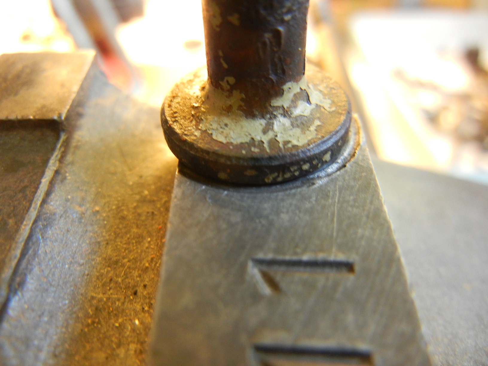

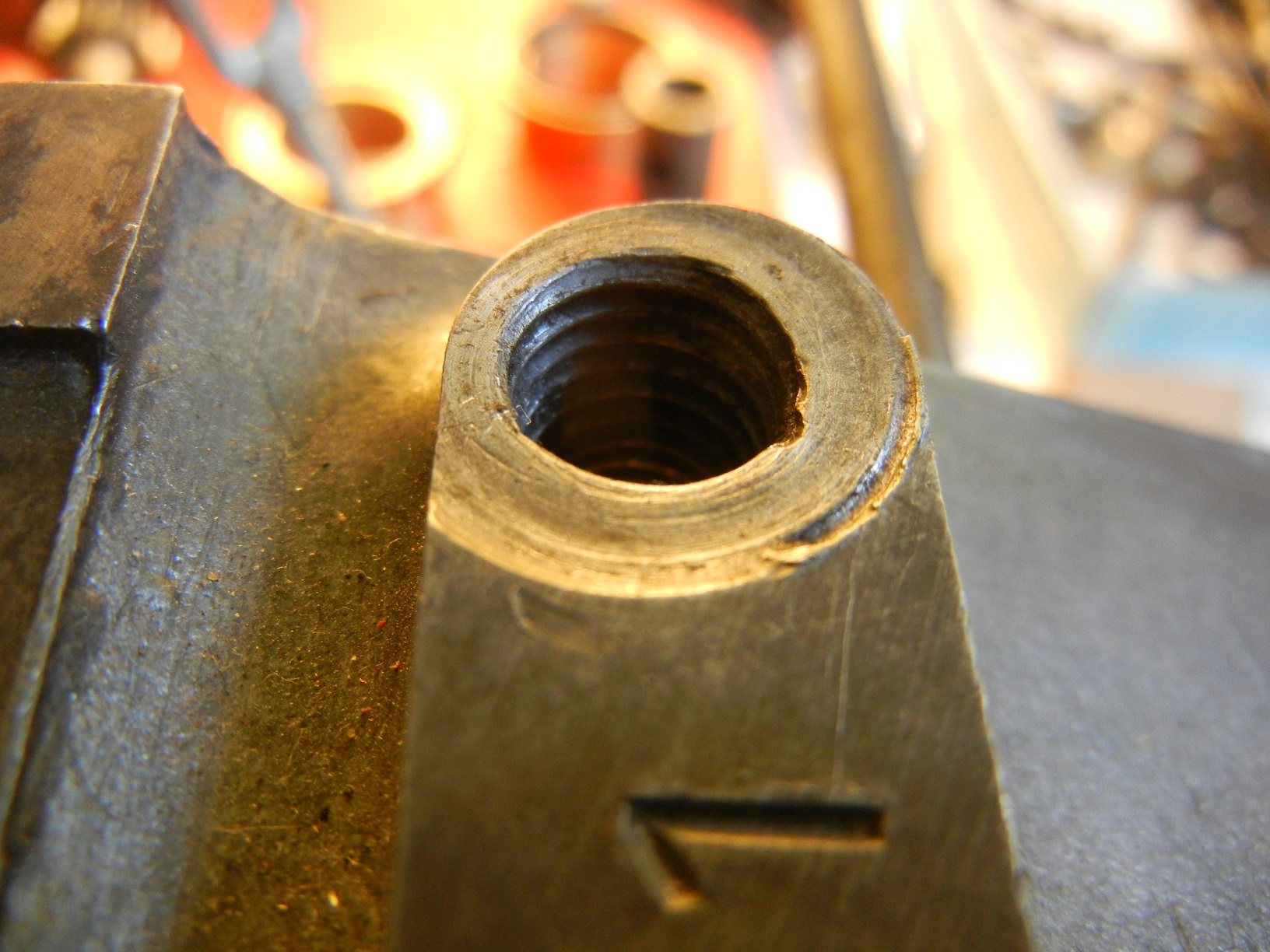

Das Original-Gewinde ist ein "Normalgewinde" M10 x 1,5
Das Problem an deinem Gehäuse ist, dass der Dichtsitz sehr "schlimm" aussieht
Dieser sollte im Bereich der Dichtung erst einmal eben gefräst werden.
Das Gewinde im Gehäuse sieht nicht einmal so schlecht aus.
Wenn die Dichtfläche des Ölmessstabes dann wieder schön plan auf dem Gehäuse aufliegt,
bekommt der Messstab auch wieder mehr seitlichen Halt
Wenn das Gewinde doch nicht mehr hält, würde ich eine (außen glatte) Innengewindehülse M10 x 1,5
mit Außenduchmesser 12 mm einpassen und mit Schraubensicherung o.ä. einschrumpfen.

Re: 102A1 Umbau Ölmessstab
Tausend Dank für die Info .
Ich werde da Step bei Step drangehen..
Erst glatte Oberfläche erzeugen, wenn das nicht hilft Einsatz einschrumpfen ( lassen? )
Ich werde mal rückinfo geben was schlussendlich geholfen hat.
Hallo Heinkel freunde und (innen)
Hab schlußendlich einen Helicoileinsatz eingebracht. Einen Umbau auf den 103 A 2 Ölpeilstab hab ich michnicht getraut aufgrund der zu geringen Wandstärke die verbleibenwürde wenn man die Bohrung aufbohren würde.
So häufig muß man den Peilstab ja auch nicht benutzen.

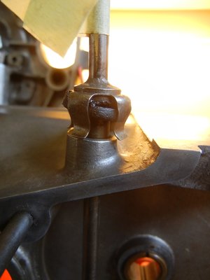

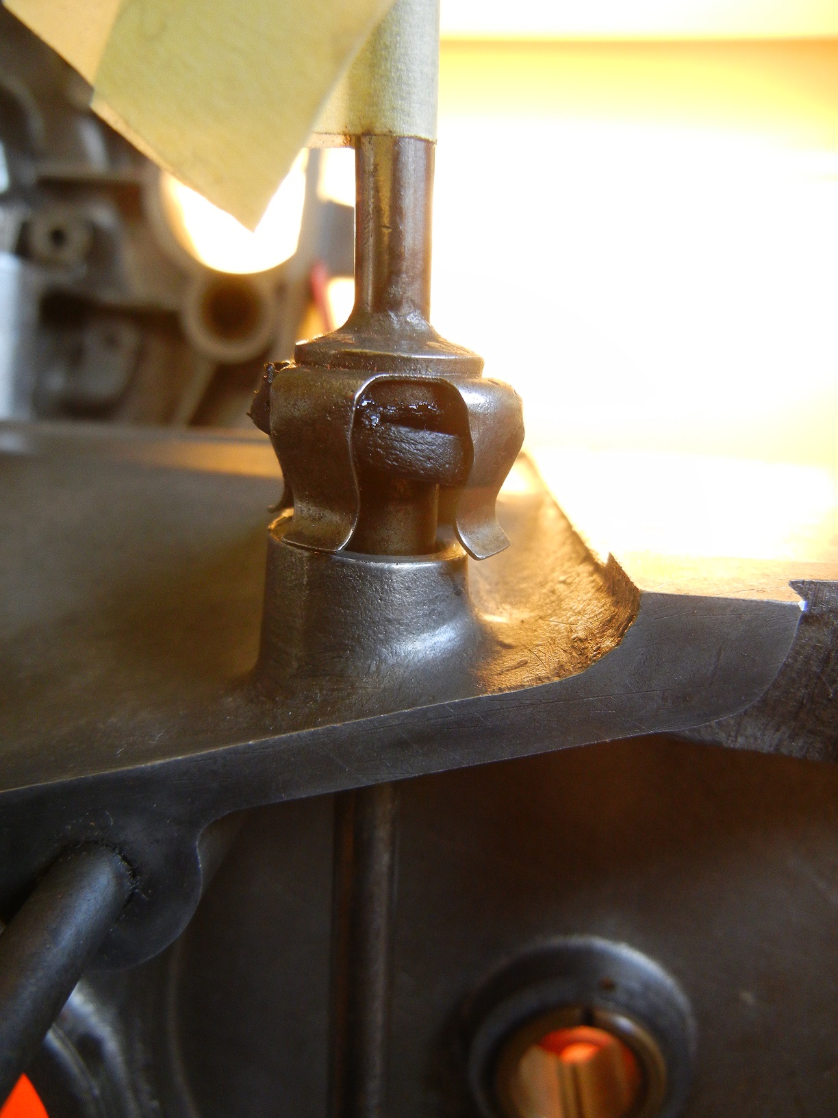

Hallo Leute, ich habe gerade einen zerlegten 102A1 Motor wieder zusammengeschraubt so dass ich ihn mit dem Starter durchdrehen kann. So weit ich das sehe, ist da nix zum schrauben der stab wird durch 4 Klammern hehalten. In einem eingeschaubten Formstück. So wie auch beim 102A3... Ich mache mal ein Bild was ich dann hier hochlade wenns interessiert. Wer braucht noch nen 102A1 Motor? Ohne Schwinge ...
