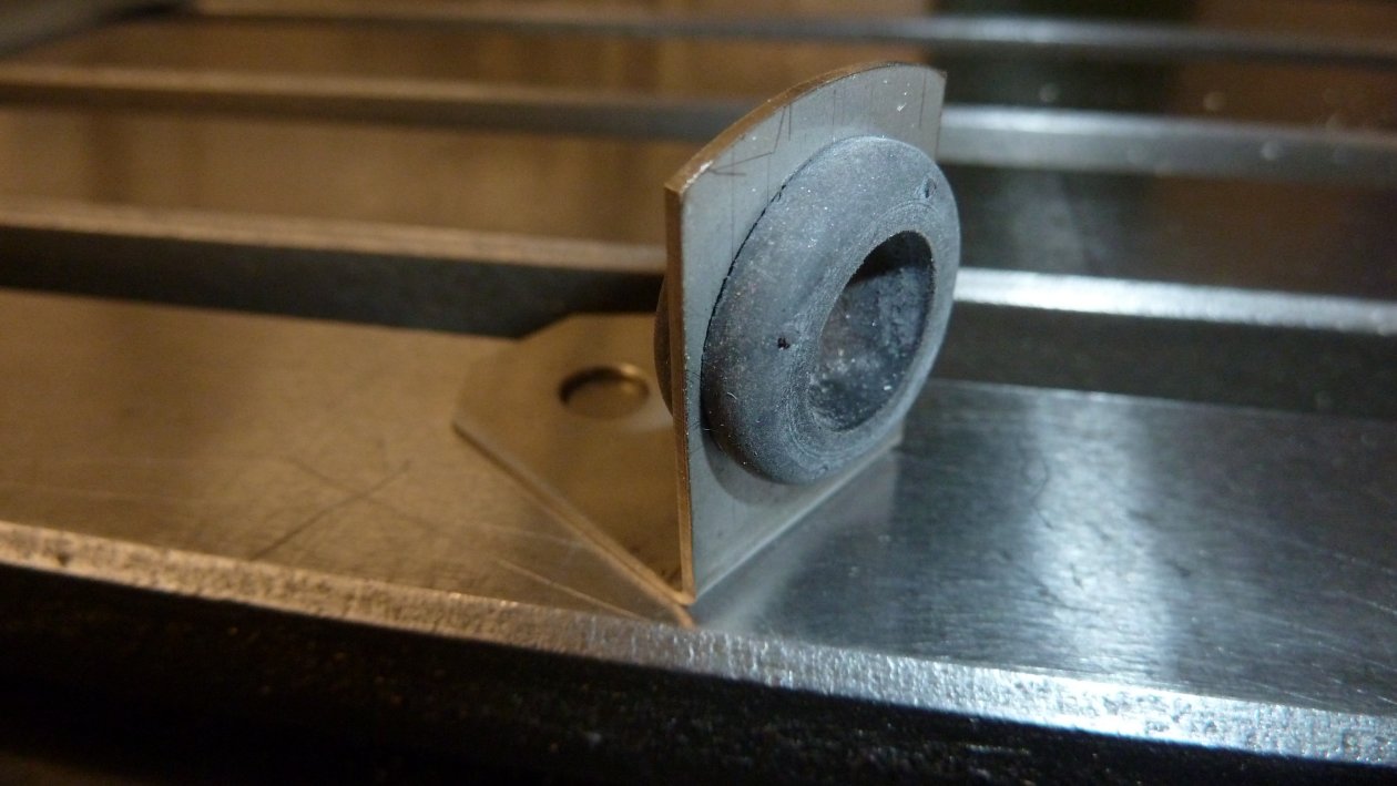

Moin,
103-A1, Tafel 16, Teil 60 & 61, Bowdenzughalter V2a und Kabelmuffe.
Beides habe ich in meinen Puzzle-Kisten gefunden.
Kann mir jemand sagen, wo das montiert wird?
Danke & gruß
Wolfram

Hallo Wolfram,
ich meine das ist der Bowdenzughalter der am Luftleitblech Vergaserseitig seitlich angeschraubt wird
und den Bowdenzug der Fußbremse aufnimmt.
Ich weiß nicht ob alle Tourist Modelle solch eine Aufnahme haben der 103-A0 hat das.

Servus Wolfram,
in der Montageanleitung des A-0 erkennt man auf Seite 7 (Motor-Abbildung) mit etwas Fantasie unter der rechten,
oberen Mutter des Lüftergehäuses diesen Bowdenzughalter.
In der Anleitung zum A-1/A-2 ist dieser nicht abgebildet.
Es ist trotzdem von Vorteil (mache ich immer), diesen Halter an alle Tourist-Motoren zu schrauben, da dieser verhindert,
dass sich der Bremsbowdenzug beim Aufsetzen des Kofferkastens nach unten zwischen KK und Lüftergehäuse klemmt
und abgeknickt wird

Besten Dank euch beiden, da kommt er nun hin
Wolfram
