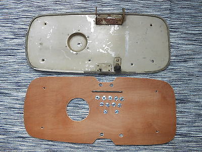

Guckst du oberes Teil..rechts neben Schließzapfen....Da ist das Führungsgummi an einem Metallwinkel. Gegenstück am Kofferkasten, sonst macht das ganze ja recht wenig Sinn. Haben aber nicht alle Touristen VOR dem 103 A2 habe ich festgestellt. Denke mal das es bei späten Modellen eingespart wurde und du das nicht hast.

Re: Führungsgummi für Sitzbank (dreieckig)
Danke für die Info Gundolf.
ich habe an meinem Sitzbankblech keinen Winkel und auch keine Lochungen dafür.
Ist ein später A1 mit Fahrgestellnummer 21......
Wolfram
Wolfram

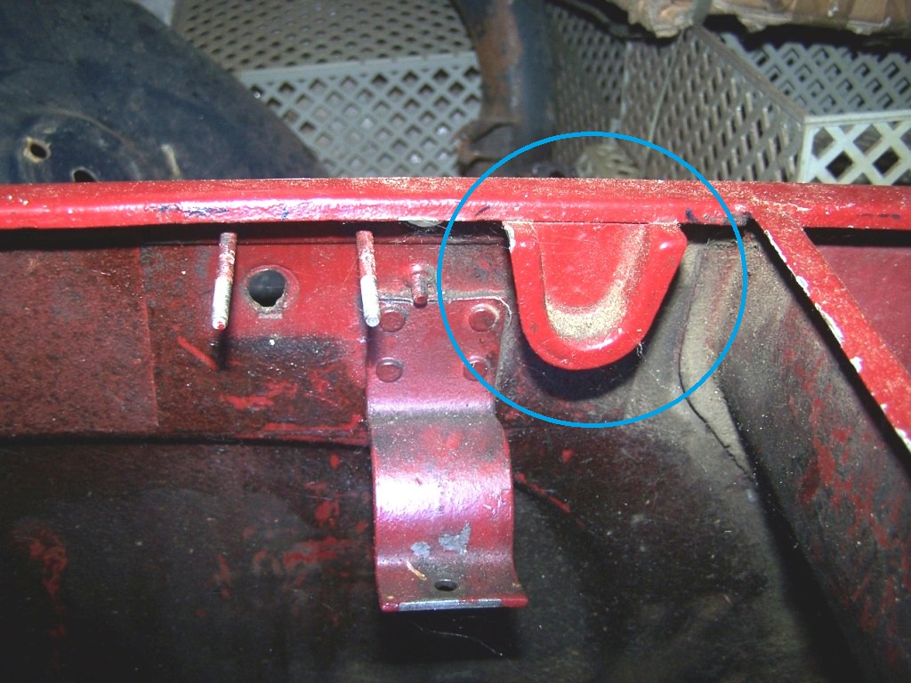

Wenn im Kofferkasten das Gegenstück vorhanden ist (Blechmulde),
würde ich an der Sitzbank das Teil auf jeden Fall nachrüsten !
Schont den Schließzapfen und das Schloss gegenüber dem "windigen" Scharnier

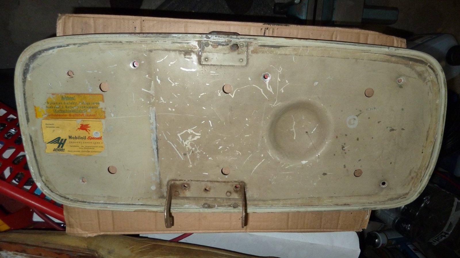

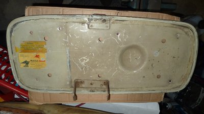

Moin Bernd,
danke für den Tip.
Im/am Kofferkasten kann ich keine "Mulde" finden, aber vielleicht habe ich das nicht richtig verstanden, was Du mit Mulde meinst
Mein Blech sieht (noch) so aus: Gruß
Wolfram
danke für den Tip.
Wolfram

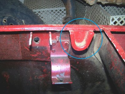

- Beiträge: 3428
Servus Wolfram,
Guckst Du hier:
Guckst Du hier:
Danke für das Foto Bernd, diese Mulde habe ich nicht an meinem KK.
