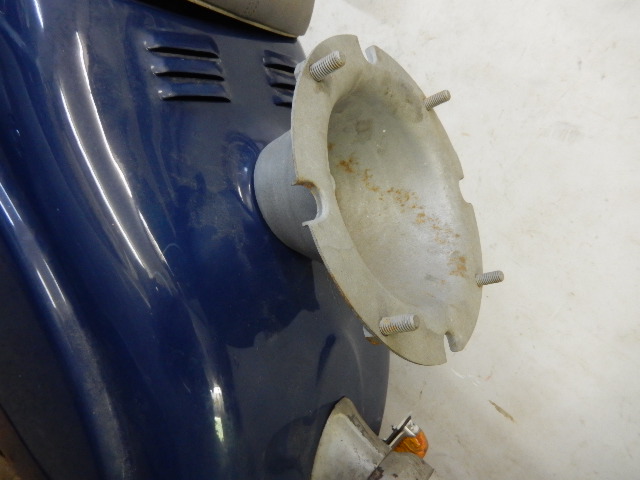

zu welchem Heinkel Modell gehört das?
Beiträge: 604
Wohnort: Rheine Mesum
Beitrag von Hans »
Zu welchem Heinkelmodell gehört denn ursprünglich dieser Gepäckträgerträger?
Habe ihn in einer "Heinkelteile-Kiste" bekommen?
Re: zu welchem Heinkel Modell gehört das?
Servus Hans,
Ist Reserverad-Konsole vom 103 A-0
Achtung: Lochkreis stimmt nicht mit dem der Tiefbettfelgen überein !
Gilt natürlich auch für den Gepäckträger :wink:
Dazu gabs auch noch einen polierten Alu-Deckel, der auf den Flansch
des Reserverades geklemmt wurde.
Beiträge: 604
Beitrag von Hans »
ja, dass der Lochkreis nicht passt, hat mich stutzig gemacht, sodass ich annahm das sei vielleicht von einem ganz frühen Modell.
Was hatte der A0 denn für Felgen mit anderem Lochkreis?
Servus Hans,
der 103 A-0 hat zwar auch 10" Räder, da die Felgen aber teilbar sind und somit das "Tiefbett" fehlt,
ist der Lochkreis für die Radmuttern etwas größer :wink:
