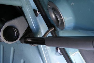

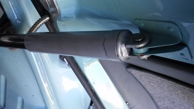

um den originalen Dämpfer zu erhalten habe ich diesen am Ende aufgesägt und eine Zollverschraubung aufgeschweißt und die Dämpferaufnahme daraufgeschweißt. Dann habe ich in beide Enden ein 8mm Loch gebohrt und eine bei der Firma Hahn extra angefertigte Gasfeder eingesetzt. Funktioniert super und sieht fast original aus. Zum auswechseln der Gasfeder brauche ich den Dämpfer jetzt nur aufdrehen.
Viel Spaß
Heinkelicke

Das Bild Hochladen hat nicht geklappt, also nocheinmal.
Heinkelicke
Beiträge: 25
Registriert: 08.05.2017, 11:43
Re: Eiert
Beitrag von Heinkelicke »
Der wichtige Teil ist nach dem Verleinern nicht mehr zu sehen.
Hier
ein neues Bild.

Das hab ich mich noch nicht getraut, was kommt einem denn da entgegen, wenn man die Kappe aufsägt? Und die neue Gasfeder wird einfach reingesteckt, nix im Weg?
