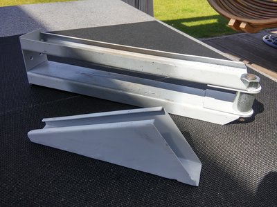

hier die verpsrochenen Bilder der Stoßdämpferaufnahme.
Als erstes wird die Aufnahme mit der Schraube mittig am Fahrzeug angeheftet. Dann wird das dreieckige Blech eingeschoben und angeheftet und schließlich alles miteinander verschweißt.
Jetzt fertige ich erst einmal das Blech für die Motoraufnahme und stelle Euch das Bild dann auch zur Verfügung.
