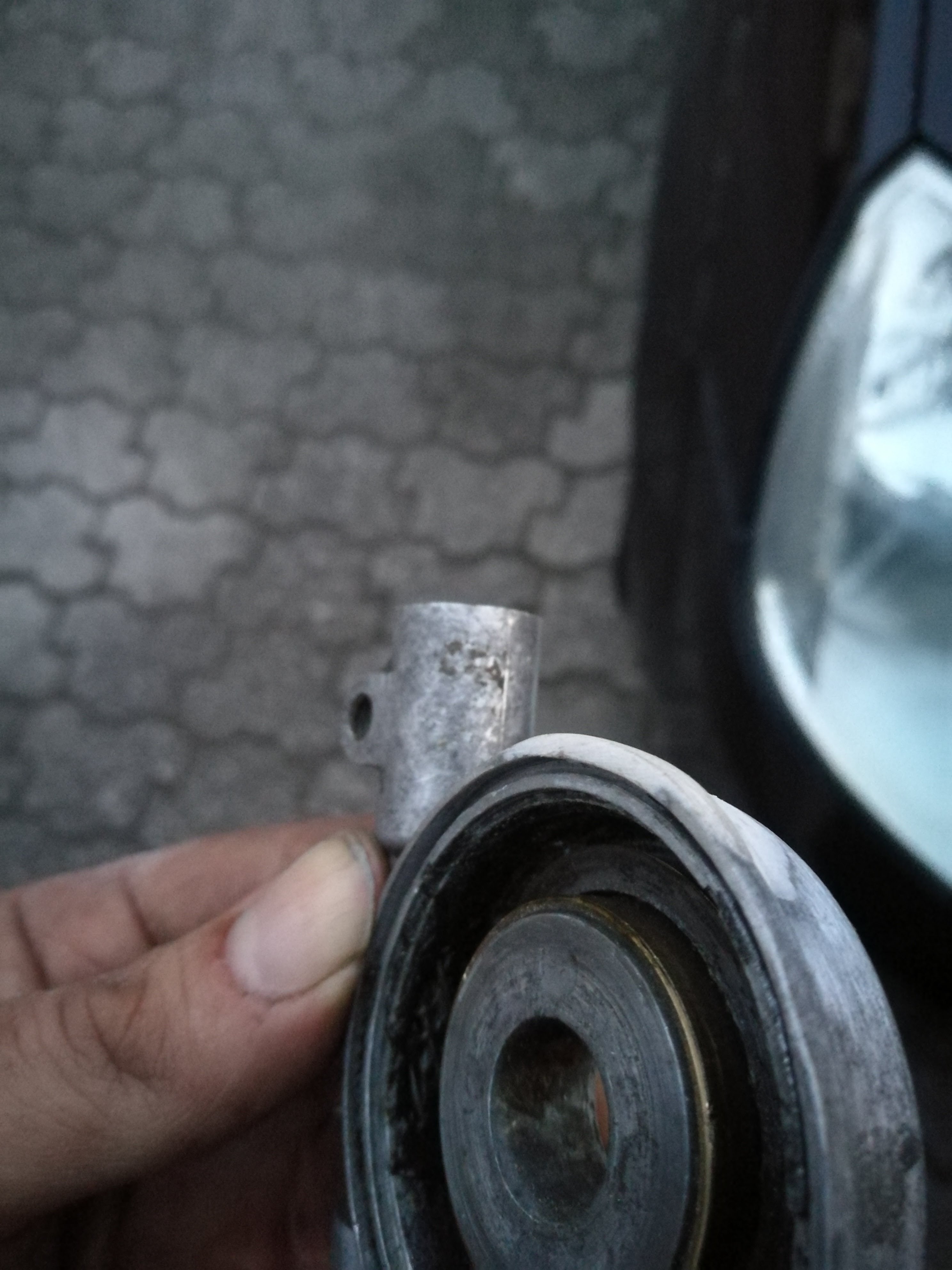

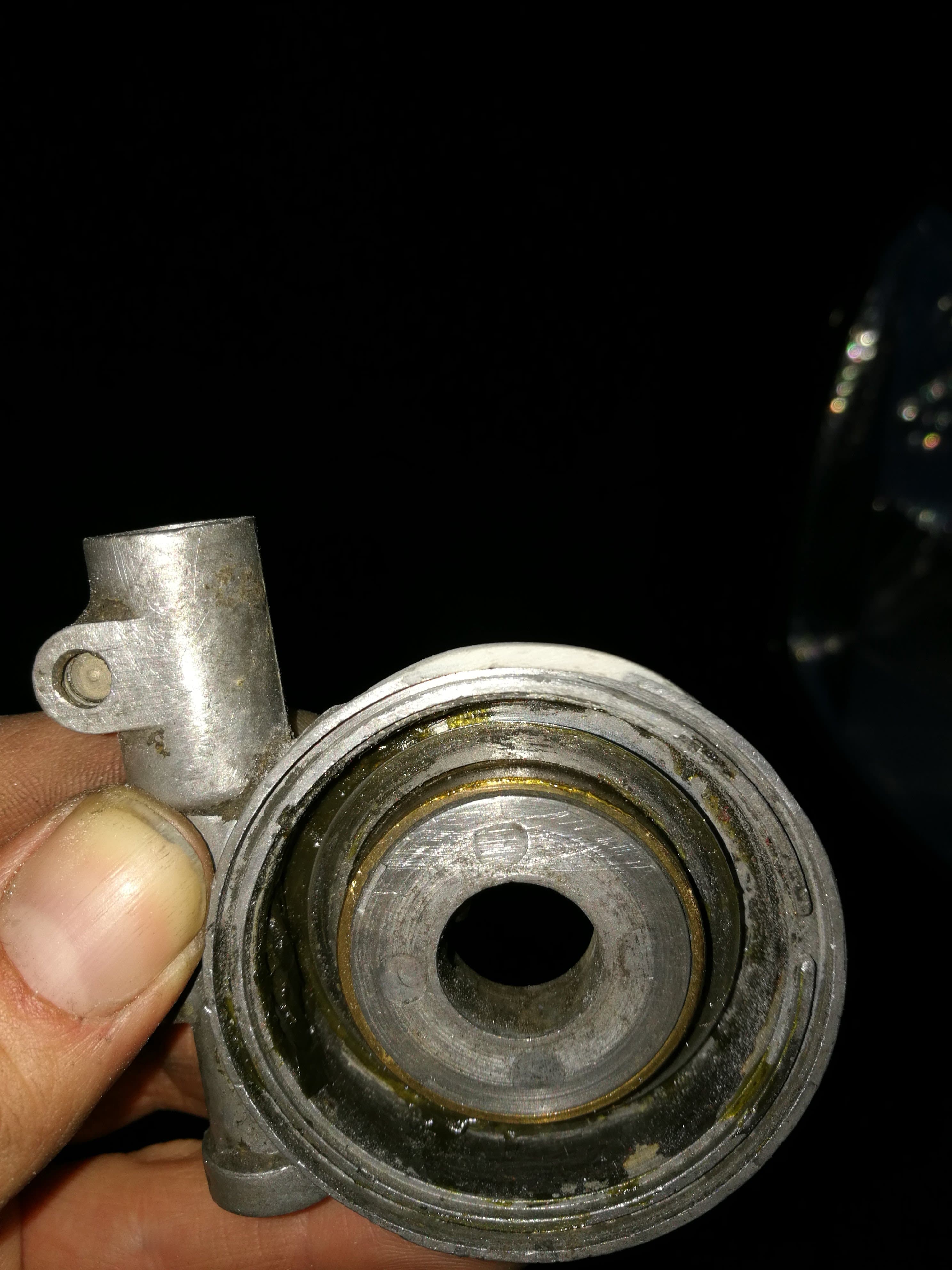

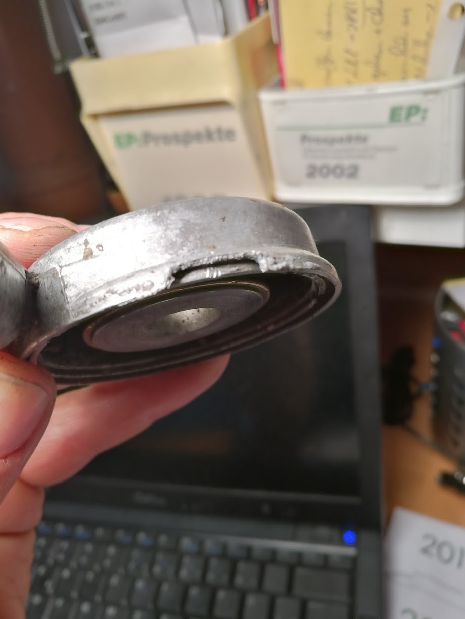

ich bin untröstlich... das äußere Gehäuse des Tachantriebes ist beschädigt. Die Funktion ist noch da, aber ich habe Angst das sich so Schmutz im Antrieb sammelt:
Hallo Denny,
eine Reparatur mit Epoxid-Knetmasse in Grau ist einfach und haltbar. Nach dem Auftrag drehen, dann macht es sich frei. Du solltest nicht zu wenig auftragen, sonst hält es nicht. Die Flickerei bleibt sichtbar.
Gruß, Heinz
ich würde einen schmalen Aluring drehen, der von unten (auf dein Bild bezogen) über den defekten Absatz gestülpt wird.
Den kann man aufschrumpfen oder kleben und das sieht dann ordentlich aus und ist mMn auch eine ordentliche Lösung.
Such dir jemanden, der eine Drehmaschine hat, das ist kein großes Ding.
vielen lieben Dank für euere Tipps!
Ich habe den Tipp mit der Epoxy-Knetmasse ausprobiert.....und es ist gar nicht so schlecht. Wenn es komplett ausgehärtet ist, wird weiter modeliert. Danke für den Tipp!!!!
Aber auch das mit dem Alu-Ring ist eine super Idee....
