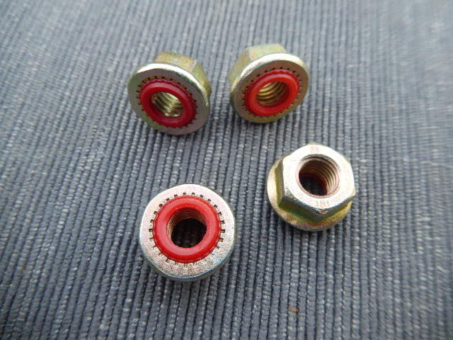

Ich habe jetzt mal noch was neues probiert. Ich habe Muttern verwendet, die in der Hydraulik stammen. Die haben einen "Dichtkranz" schon eingebaut. <br/>
Nachteilig ist, dass sie nur die Festigkeit |8| haben. Ich baue einfach mal darauf, dass man sich bei der Herstellung weit auf die sichere Seite gelegt hat.</t>
in der Hydraulik verwendete Muttern, die auch das Gewinde gegen Öl dichten.

@ Hans, hast Du ein Ergebnis zu den Muttern?
Das ist die Böllhoff seal lock. Böllhoff schreibt bis 110°C.
Die Lösung würde mir gefallen.

Die halten bis jetzt und sind dicht!
