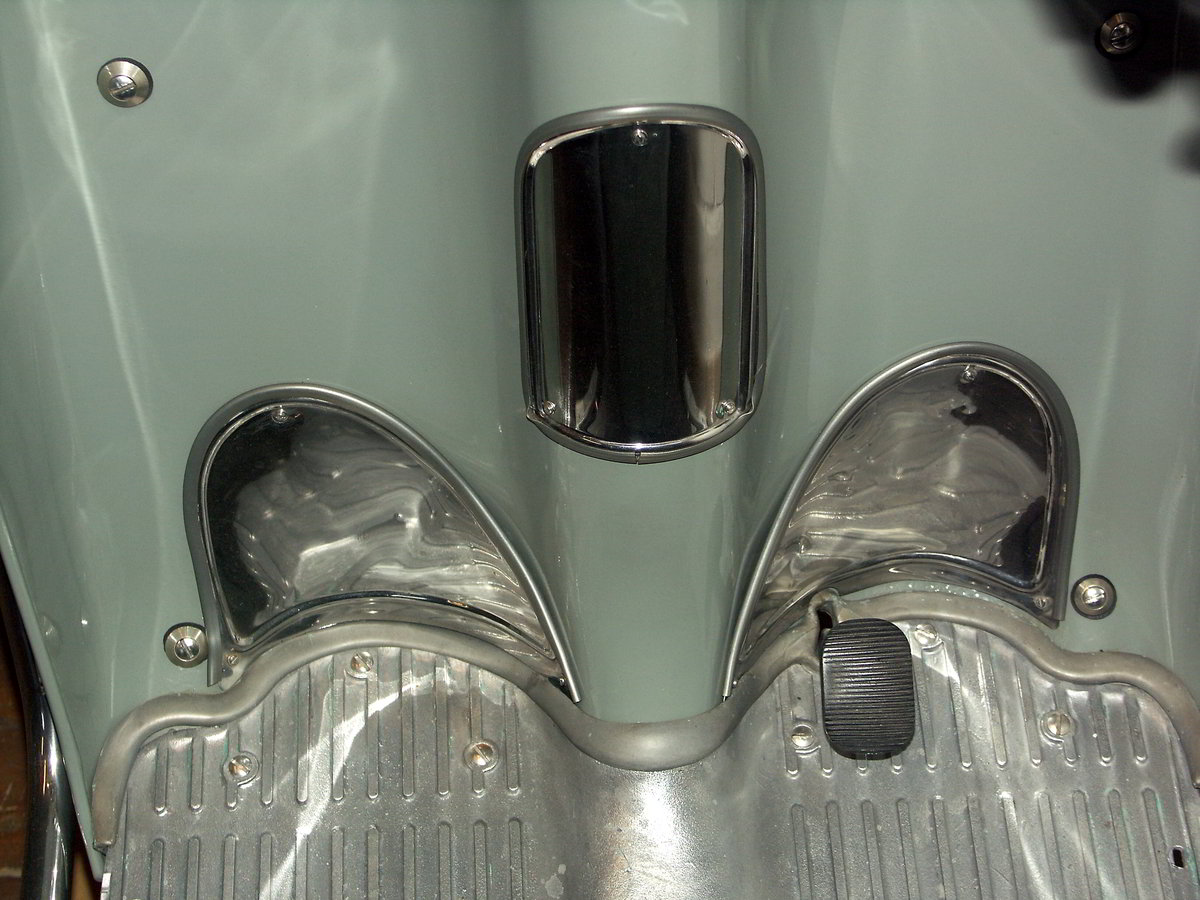

Ich habe mein Trittbrett bei der Restauration mit einer Messingbürste für die Bohrschnine bearbeit.
Ist aus meiner Sicht echt gut geworden.
