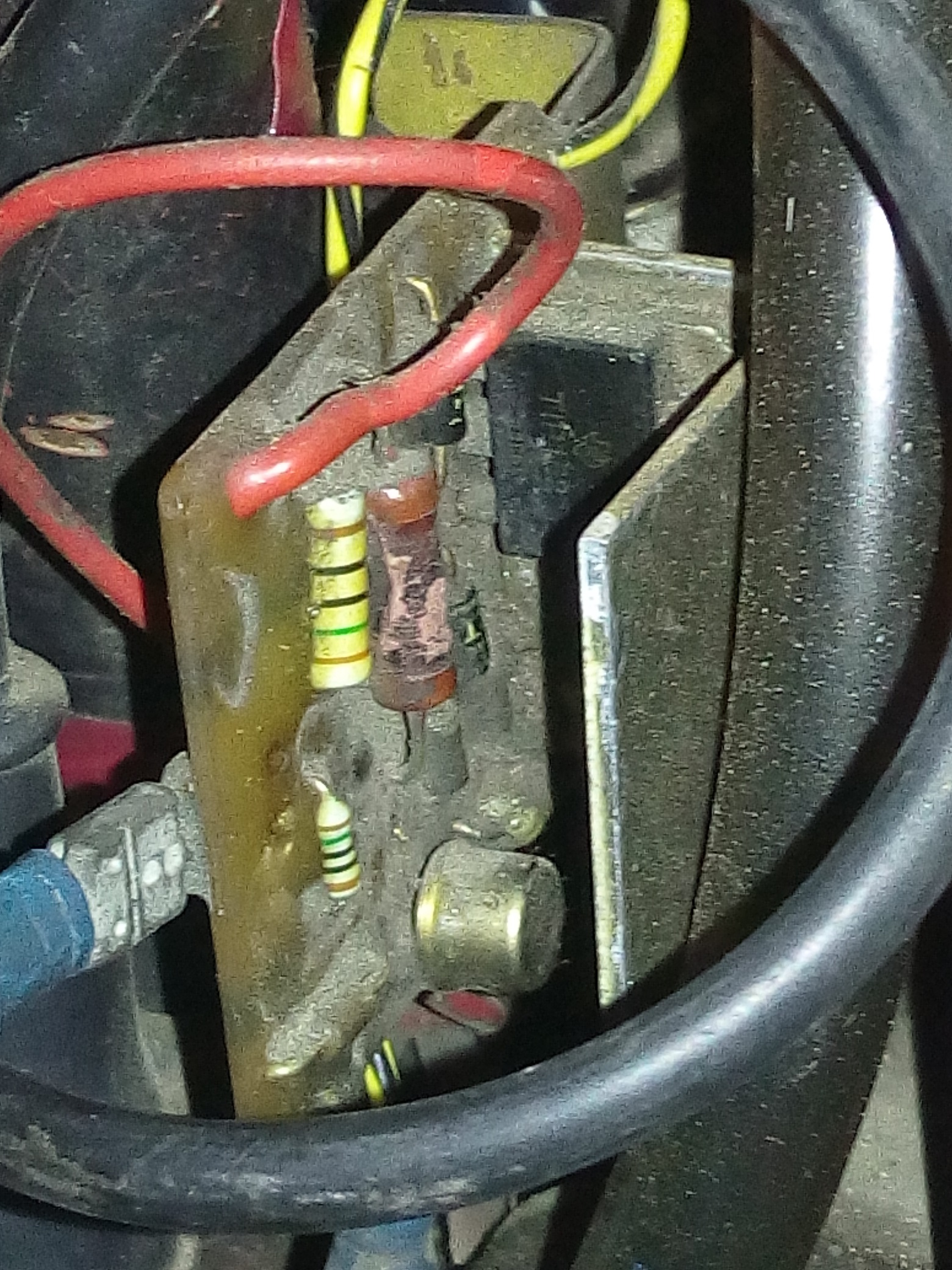

Hallo Heinkelfreunde,
ich habe eine elektronische Zündung der ersten Serie des Heinkel Clubs, etwa 1988- 1990 gekauft.
Sie arbeitet prima, jetzt hat die Zündung ausgesetzt, ich vermute wegen einem Kurzschluss in der Kerze oder dem Kerzenstecker.
Auf der Platine der Zündung ist nun deutlich ein durchgebrannter Widerstand zu erkennen. Wenn ich ein Lichtbogenprüfgerät dazwischen schalte arbeitet die Zündung tadellos. Wenn ich das Zündkabel normal anschließe gibt es keinen Funken. Also denke ich ist nichts außer dem Widerstand kaputt. Leider lässt sich aber der Typ nicht mehr ablesen.
Hat jemand eine Ahnung oder einen Schaltplan um zu sehen was da für ein Widerstand rein muss? Hat so einen Schaden schon mal jemand gehabt?
Vielen Dank für Eure Hilfe!
Gruß Reiner

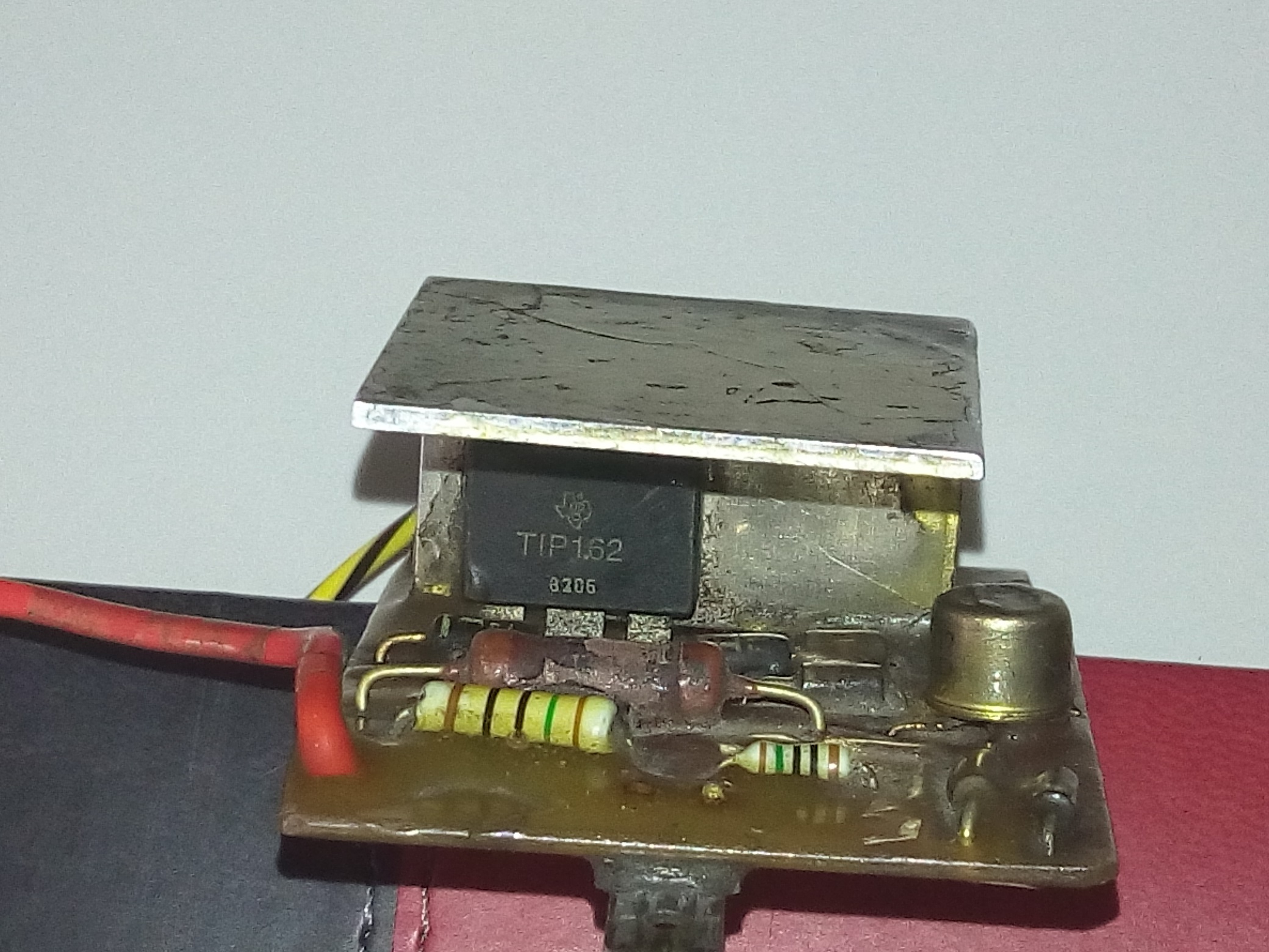

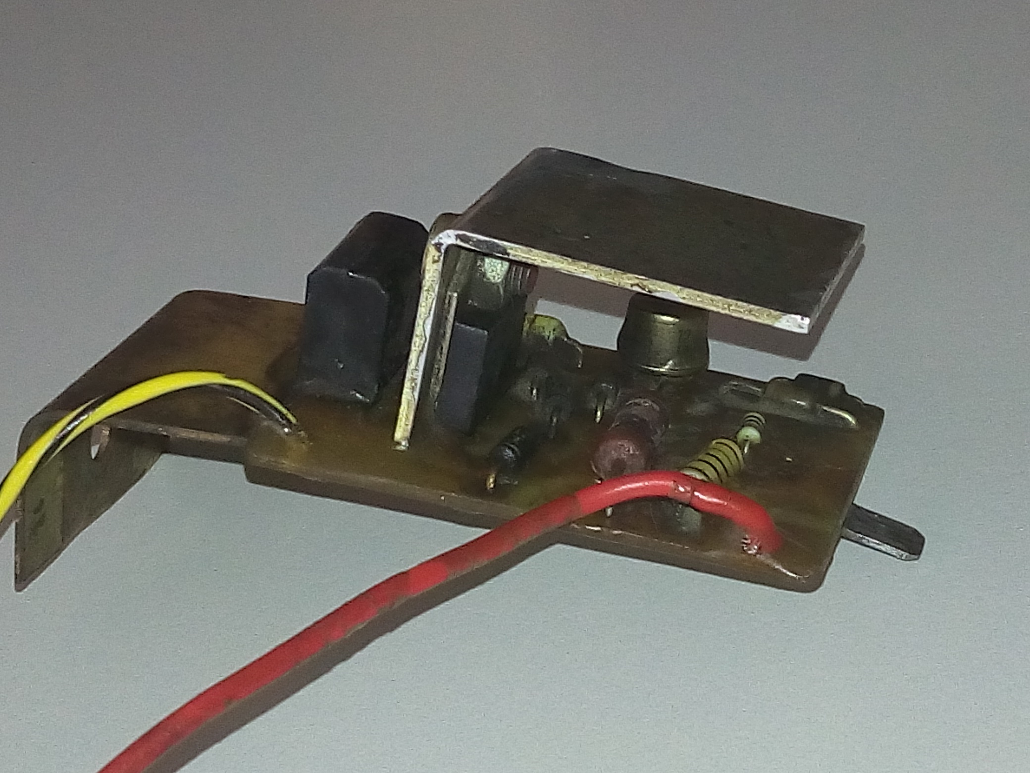

Hier noch 2 Bilder

Servus Reiner,
soweit mir bekannt ist, hat diese Transistor-Zündung (auch Zündhilfe genannt)
Arno Fritz entwickelt und in Serie gebaut.
Er könnte Dir also aus "erster Hand" weiter helfen :wink:
Seine Kontaktdaten stehen in der Mitgliederliste.
Falls Du diese nicht hast, schicke ich Dir eine P.N.
ingeni
Beiträge: 73
Wohnort: Nordheim (Württ)
Re: Widerstand auf elektronischer Zündung durchgebrannt
Beitrag von ingeni »
vielen Dank! Der Arno Fritz flickt's.
Gruß Reiner
