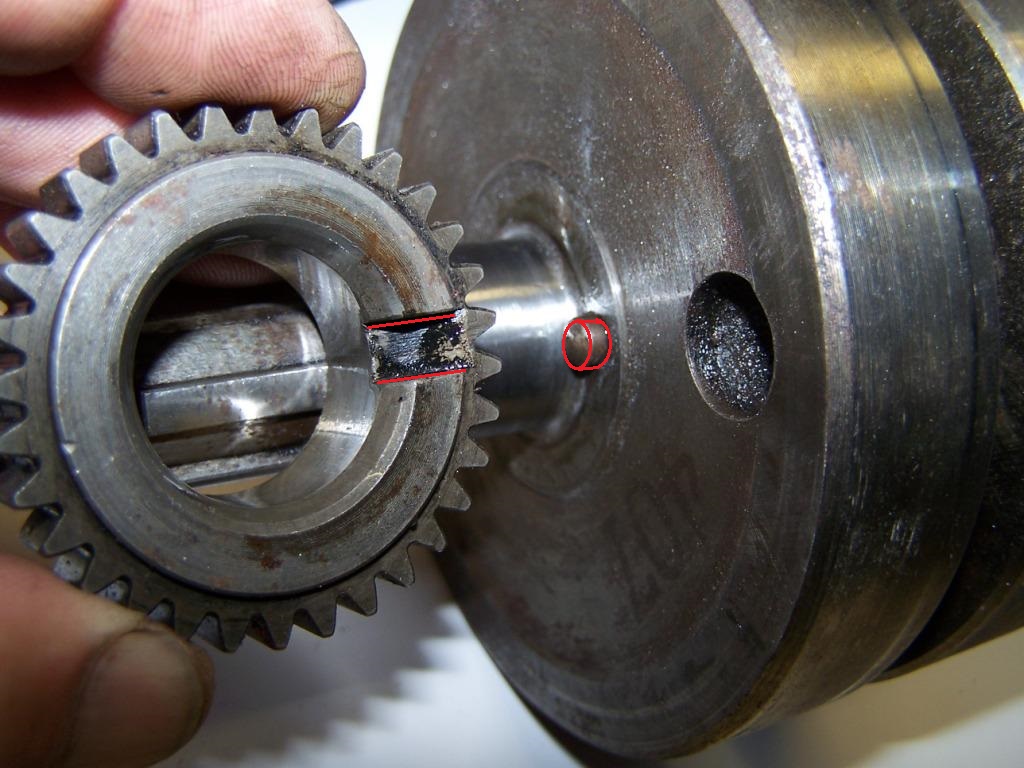

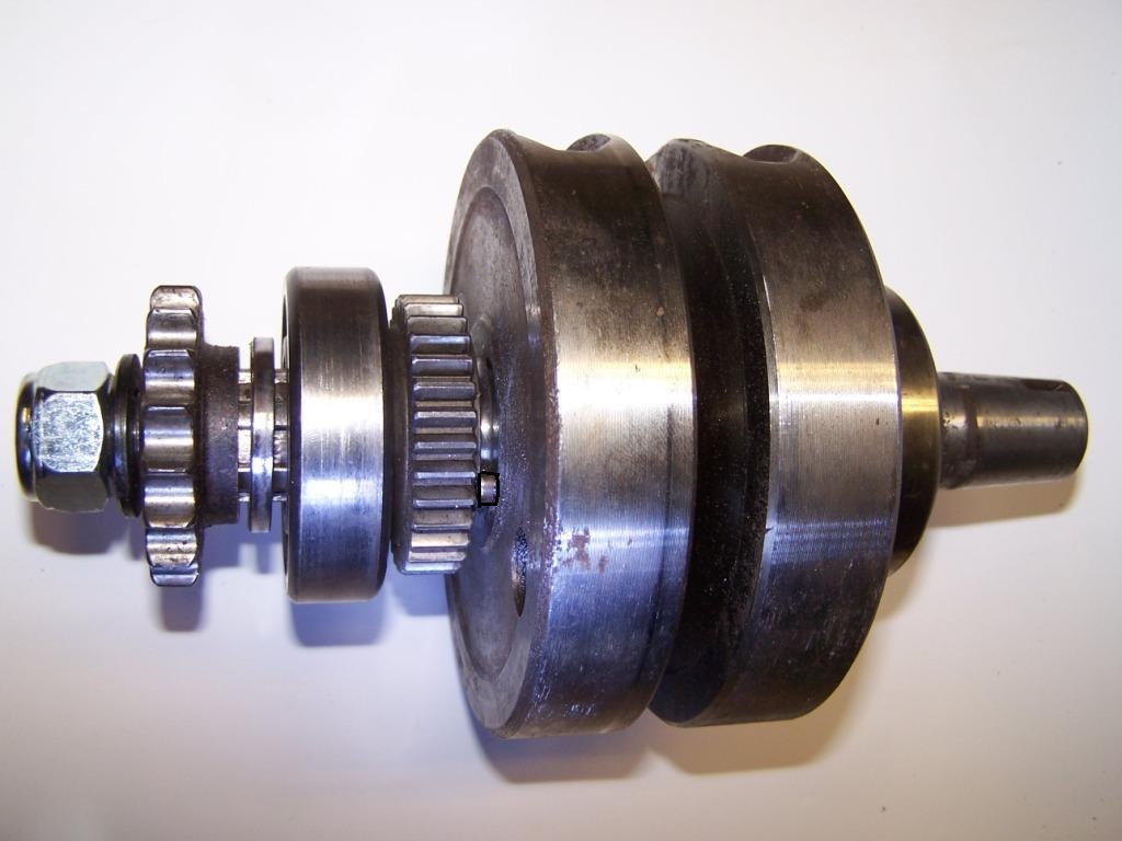

Servus Klaus,
das Primärkettenritzel, die Anlaufscheibe, das linke KW-Lager und das Steuerritzel werden mit dem nötigen
Drehmoment mittels Scheibe und selbstsichernder Mutter gegen die linke KW-Wange gepresst
Das Primärkettenritzel hat auf der Verzahnung i.d.R. nur ganz geringes Spiel.
Anders sieht es beim Steuerritzel aus:
Dieses Ritzel sitzt relativ locker auf dem KW-Zapfen und der kleine Zapfen (rot markiert) in der Kurbelwange hat oft etwas
Spiel in der Nut des Steuerritzels.
Da diese Teile aber durch die Mutter an die Kurbelwange gepresst werden, müssten sie eigentlich fest mit
der KW verbunden sein !
Man hat aber hier im Forum auch schon gelesen, dass dieser kleine runde Zapfen schon Abflachungen aufwies
oder gar abgeschert wurde

Hallo Bernd
Die Schraube vom Steuerritzel hatte bei der Demontage noch den vorgeschriebenen Drehmoment und hat auch den nötigen Überstand sodass sich alles gegen die Kurbelwangen gepreßt hat.
Habe das Getriebe eben gespalten .
Wenn alles runter ist hat das Steuerritzel wenig Spiel und verursacht auch das Klackern.
Kann mir aber nicht vorstellen wenn alles fest ist ,dass sich da noch was bewegt.
Würde ein Festkleben vom Ritzel nicht ausreichen?
Und wenn womit am besten?

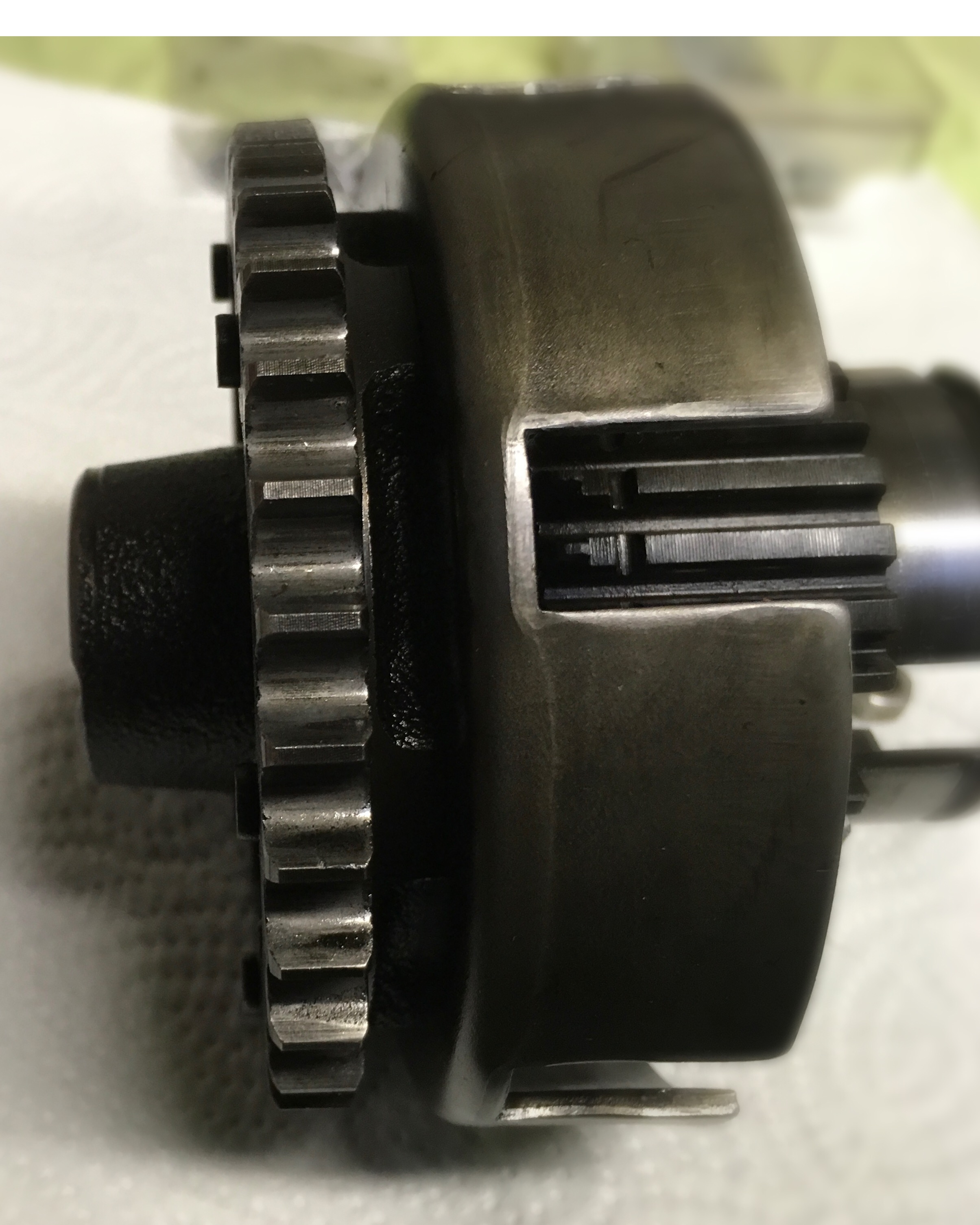

Kettenrad am Kupplungskorb verschlissen ?

Hallo Bernd
Kettenrad sieht doch gut aus ?
Kette war beim Einbau auch ok .
Ist jetzt aber erst ca 3000 km gelaufen.

Hallo
Beim Ausbau war in der Nut vom Ritzel und am Zapfen nicht wirklich was zu erkennen.
Ich habe das Ritzel befestigt und siehe da
Motor läuft und klackert nicht mehr.
Wie kann sich denn bei 98 Nm da was bewegen?
Hätte nicht gedacht das dies die Ursache ist.
Hab dafür keine Erklärung.
