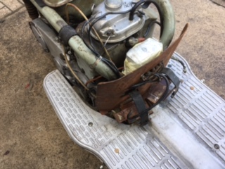

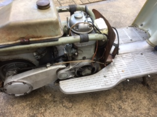

Ich versuche den A2 meines verstorbenen Vaters bestmöglich zu restaurieren. Mit diesem verbinde ich einige schöne Ausfahrten als Sozius im Kindesalter.
Die Restaurierung findet bei meinem Schwiegervater in Recklinghausen statt, hier gibt es Platz und ausreichend Werkzeug. Der Schwiegervater hat auch bereits den ein oder anderen Roller wieder zum laufen gebracht.
Welches Ausmaß das ganze betreffen wird kann ich jetzt noch nicht ganz beurteilen. Es wird wohl um einen neuen Lack nicht Drumherum kommen
Im Anhang ein paar Bilder vom vergangenem Samstag. Für jegliche Hilfestellung möchte ich mich bereits im voraus bedanken

PS.: Mach nicht den Fehler und schau auf den Lack. Wenn Dein Lack noch original ist, dann Finger weg vom Lackieren. In der ersten Saison würde ich nur auf die Technik schauen. Ist die OK, dann geht es weiter.

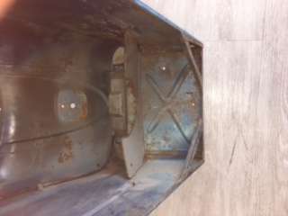

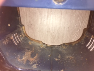

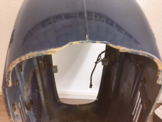

Danke für die Rückmeldungen. Ist natürlich schon verwirrend verschiedene Meinungen zu hören bzw. zu lesen.
Habe nochmal Bilder angefügt für die Fachmänner. Eventuell kann man damit eine noch genauere Einschätzung geben.
Ich Danke jetzt schon vielmals

also meiner Meinung nach ist der weit weg davon restauriert werden zu müssen.
Mach es wie beim Fahrrad, regelmäßig mit etwas Öl putzen und der hält noch ewig.
Ansonsten kann ich mich den anderen nur anschließen. Ein unrestauriertes Fahrzeug das
die Spuren der Zeit mit sich trägt ist nicht nur schöner sondern auch wertvoller als ein
restaurierter Roller.

ich empfehle Dir die Stellen am Heckteil hinten "innen" genauer anzuschauen, da wo das Nummernschild und die Rückleuchte angebracht sind.
Hier wird zukünftig immer Nässe dran kommen. Wenn Du an den Stellen jährlich mit Konservierung arbeiten möchtest, wird das natürlich auch funktionieren. Aber wer macht das schon immer so "nachhaltig".
Bei meinem Roller wurde mit der Zeit das Blech an der besagten Stelle immer dünner und von außen hatten sich Rostbeulen unter dem Lack gebildet. Wie sich später herausstellte war auch dicker Spachtel von außen aufgetragen worden. Der Sandstrahler hatte dann mal kurz den Schlauch hinten reingehalten und man konnte durchgucken. Ich bin froh, dass ich mich damals zu einer Vollrestauration entschieden habe.
Von außen sieht Dein Roller gut aus. Ggfs. kannst Du ja auch über eine "Teilstrahlung" nachdenken. Wenn das Blech noch gut genug ist, was ich hoffe, muss nur ein Teil grundiert und lackiert werden. Da es von Innen ist, kann man die Ausbesserungsarbeiten selber durchführen.
Aber ich teile die Meinung meiner Vorredner, Technik geht vor Optik.
