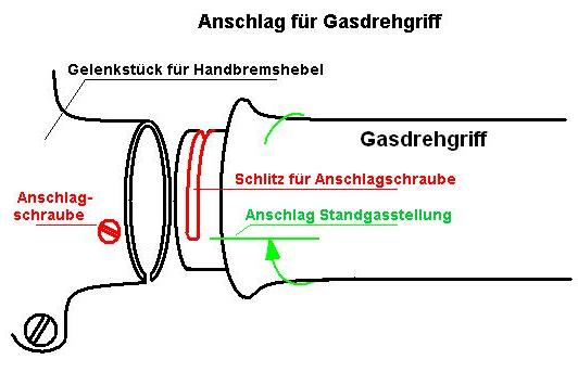

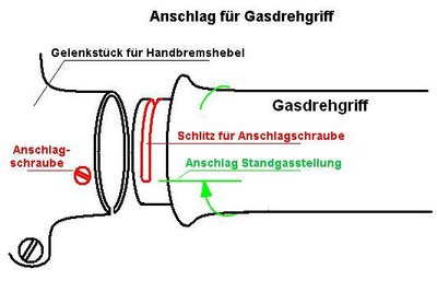

Das hat mich vor Jahren schon genervt und dazu habe ich mir folgendes einfallen lassen :
Durch diese zusätzliche Schraube M4, die durch den Schlitz im Drehgriff bis zum Lenker-Endrohr reicht, wird der Drehbereich
des Griffes beim Zurückdrehen auf Standgas schon begrenzt, bevor der Griff den "Leerweg" erreicht
Ist etwas Tüftelei aber es funktioniert prima
