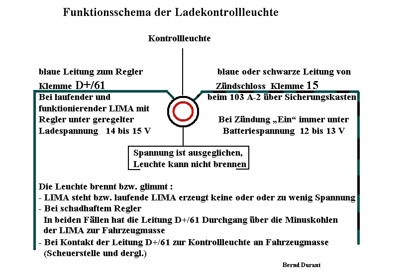

Meine Vermutung bleibt trotzdem, dass die blaue Leitung vom Regler D+/61 zur Kontrollleuchte
oder der Anschluss daran mit Masse in Verbindung kommt
Wenn diese Leitung vom Regler abgeklemmt ist und nicht mit Masse in Berührung kommt,
darf die Kontrollleuchte nicht brennen !!!
Hier noch ein kleines Funktionsschema zur Kontrollleuchte: Viel Erfolg beim Suchen des "Kupferwurms" und

Da sie jedoch Ratsuchende bei Elektrikproblemen auf die falsche Spur führen könnte,
habe ich meine Behauptung auch an meinem Motor-Teststand kurz überprüft und es bleibt dabei :
Armaturenkonsole isoliert
Nichts für ungut
Eigentlich wollte ich Deine Aussage (ohne Besserwisserei) einfach mal so stehen lassenHPD71665 hat geschrieben:Das Dauerleuchten der Lade-Kontrolllampe nach beim Ausklemmen der Verbindungsleitung vom Regler zur Kontrolllampe ist ganz normal.
Der Stromkreis ist im obigen Fall unterbrochen, die Lampenfassung ist gegenüber Tachogehäuse oderheinkel-bernd hat geschrieben:Wenn diese Leitung vom Regler abgeklemmt ist und nicht mit Masse in Berührung kommt,
