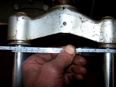

Nun nochmals meinen Senf dazu (ohne die Kochutensilien zweckzuentfremden :mrgreen:)
Zur Flucht des Lenkrohres zu den Gabelrohren hatte ich schon mal geschrieben:
http://www.heinkel-club.de/forum/viewto ... fen#p10136
Das kann der Otto-Normalschrauber nicht viel anders machen
Im gleichen Beitrag erwähnte ich die Methode mittels schmalem Bandmaßes mangels großem Messschiebers.
Hier noch ein Foto dazu:
Logischerweise bedeutet der Unterschied oben/unten am Umfang den halben Wert am Abstand der Rohre :wink:
Diese Gabel zeigt am Umfang (oben zu unten) einen Unterschied von max. 1 mm. Das sind auf die Länge von 24 cm
gerade mal 0,5 mm im Abstand ! Damit hätte ich aber noch keine Bedenken !

Sehe ich das Bild mit dem Bandmaß ( Was eine gute Idee ist - ich würde natürlich das Maßband aus dem Nähkästchen nehmen ), sticht mir die Spannhülse zur Sicherung des Lenkkopfrohres in der Gabelbrücke ins Auge. Wenn Otto, der Normalverbraucher, das Lenkrohr entfernt und es dann
von unten wieder in die Bohrung der Gabelbrücke einsetzt, dann hat er alle Rohre die parallel laufen sollen zur Lichtspaltprüfung auf einer Seite
der Gabelbrücke. Hat er dann noch die Zwirnsfaden-Punktprüfung auch am Lenkrohr durchgeführt, dann kann er vor einem hellen Hintergrund, aus verschiedenen Blickwinkeln betrachtet, sehen ob die Rohre fluchten oder ob die Gabelbrücke verbogen ist und die Bohrungsmitteachse nicht parallel zu den Gabelrohren verläuft.
