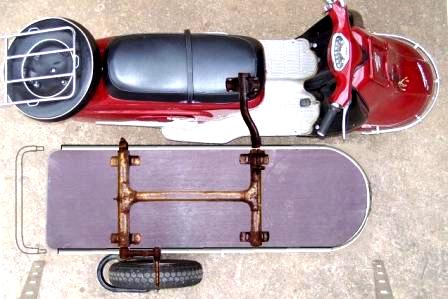

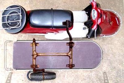

Beiträge: 3401
Re: 103 A2 Gespann mit Fußschaltung ausrüsten
Servus Tommy,
ich fahre zwar kein Seitenwagen-Gespann, habe aber vor Kurzem davon mal einen Rahmen fotografiert
und auch meinem Bekannten anstelle des Bootes eine Transportpritsche gefertigt und drauf geschraubt.
Davon habe ich mal eine Fotomontage erstellt, damit Du Dir ein Bild von dem gesamten Gespann
machen kannst :
Und jetzt in aller Ruhe zu Deiner letzten Frage:
Ich gehe davon aus, dass Dein Gespann mal in einem Land mit Rechtsverkehr zugelassen wird.
Deshalb ist es ratsam den Beiwagen auch rechts am Roller zu montieren :wink:
Da das Querrohr auf der rechten Seite unter der Trittplatte nur bis zur Kreuzschelle reicht, bleibt der Platz
links unter der Trittplatte frei, sodass es bei der Montage der Fussschaltung keine Platzprobleme geben dürfte :D
Habe jetzt erst gesehen, dass Franz auch schon geantwortet hat :shock:
Sende diesen Beitrag aber trotzdem, damit die Mühe nicht ganz umsonst war !
