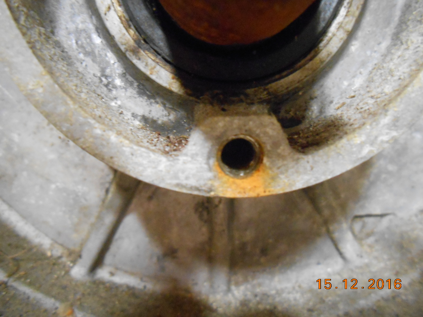

Meiner Meinung nach kommt bei dir nur eine Instandsetzung des M6 Gewindes in Frage.
Das habe ich in meinem ersten Beitrag zum Thema geschrieben.
Solch Satz Werkzeug kostet unter 20 Euro..frei Haus. Beeinhaltet Bohrer.....Gewindeschneider....Eindrehwerkzeug...Zapfenabrecher und 20 Einsätze oder so.

Anbei mal ein Foto
MIR SCHEINT DA JEDE MENGE PLATZ ZU SEIN FÜR EINEN GEWINDEEINSATZ !!!!
