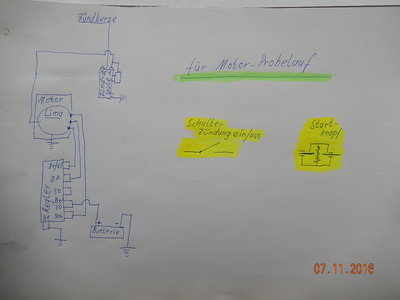

wie muss ich in einem Rahmen für Motortestlauf einen Zündungschalter und einen Startknopf mit Regler verkabeln, wenn ich kein originales Zündschloss einbauen will? Siehe Bild:

Hallo Hans,
Gebe doch einmal : Minimalzündung Prüfstand in die Suche ein.
Dort hat Bernd einen schönen Plan gezeichnet.

Vielen Dank, lieber Peter,
in der Suche hatte ich selbstverständlich gesucht, aber das Stichwort "Minimalzündung" aufzurufen ist mir nicht eingefallen. Auf diese Namensgebung muss man auch erst mal kommen! Mein Problem ist also gelöst. :D
Zwischenzeitlich wurde ich auch schon angerufen und über die Lösung mündlich informiert (Danke!, lieber Franz! :wink: )
