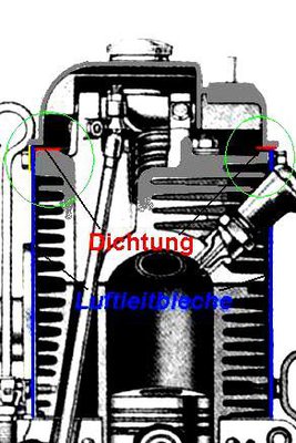

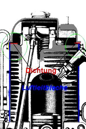

Wenn das Öl unter den Luftleitblechen hervor sickert, trifft das zu, was Stephan schon geschrieben hat:
Stephan hat geschrieben:die erste Vermutung ist immer, dass das Öl an den Stehbolzen herunterläuft, wenn die M8 Zugmuttern nicht richtig abgedichtet sind.
Es sind dann so aus, als wäre der Zylinderfuss undicht, was aber selten vorkommt.
Auch ein unebener Ventildeckel wird nicht dicht oder er sitzt auf den Scheiben unter den Muttern an den
Luftleitblechen auf oder diese Bleche stehen an der Dichtfläche für den Ventildeckel über !
