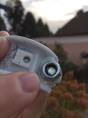

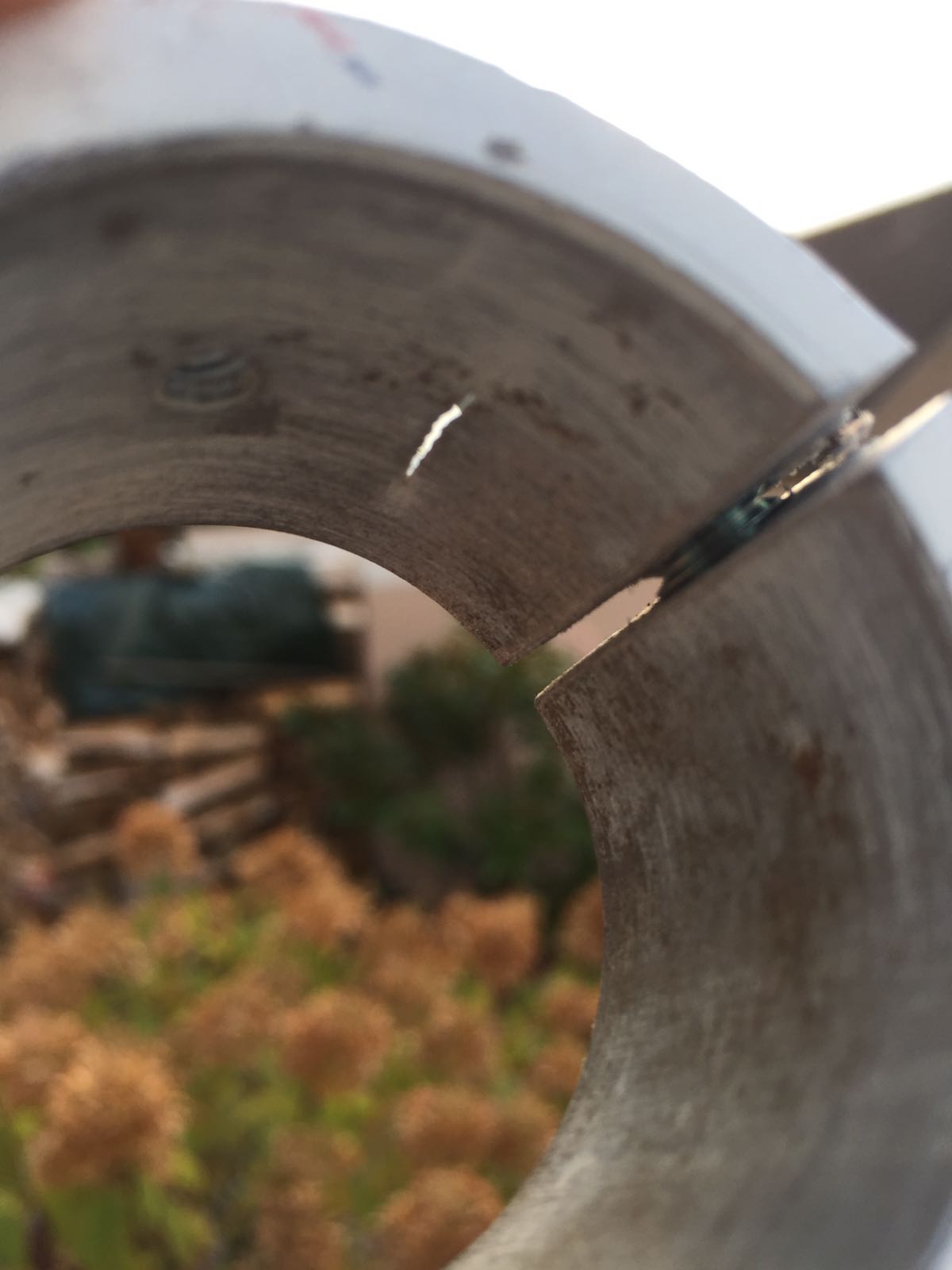

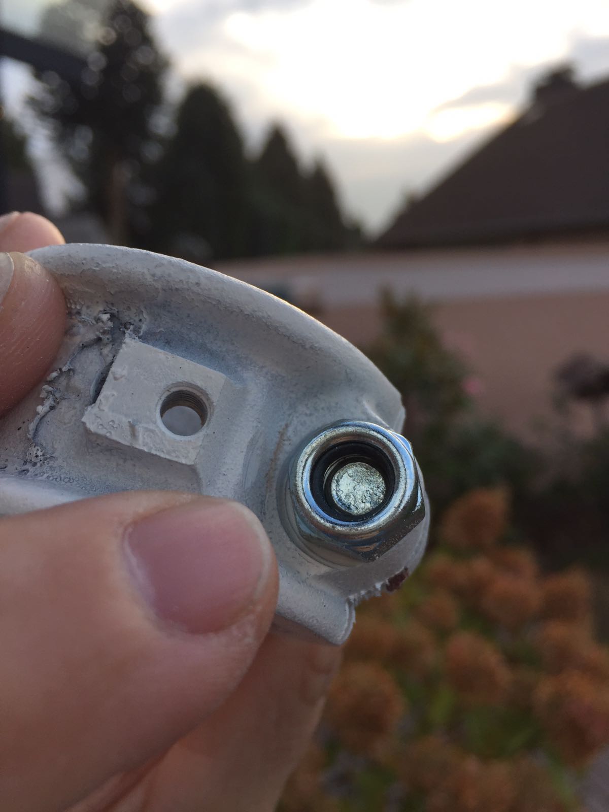

Hat jemand sowas schonmal gesehen, oder ist das völlig normal und mir nie aufgefallen?
Gruß, Ingo
Riss in der Lenkerklemme

Moin Ingo
Ne, nicht normal, habe ich noch nie gesehen.
Allerdings auch keine V2A Schrauben / Muttern an der Lenkerschelle....
Okay, die gehärtete Schraube hinten an der Gepäckträgerkonsole...darüber könnte man ja noch reden, aber die an der Lenkerschelle sollte schon
den Vorgaben entsprechen.

Die Verschraubung ist für meine Wandtrophäe. Über "richtige und falsche" Verschraubungen bin ich sonst schon im Bilde. Schöne Grüße in den Norden!

Moin,
hab ich schon mal an meinem Roller gesehen.
Ist wohl bei der Fertigung der Schelle entstanden. Der Aussendurchmesser der Senkung der Schraubenanlagefläche war wohl recht tief geraten.
Kann ja bei der Bearbeitung von Gussteilen schon mal passieren.
Aber, was im Werk durch die Qualitätskontrolle gegangen ist, habe ich dann einfach wieder montiert und bin weitergefahren.
