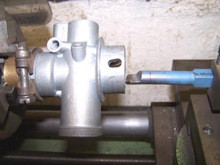

Als ich diesen alten 22er BING-Vergaser mit einem meiner alten 20er verglich, fiel mir auf, dass die Gehäuse,
die Gasschieber und die Schwimmerkammern identisch waren :P
Da ich über eine kleine Drehbank verfüge, habe ich darin das Gehäuse meines 20er mittels einer kurzen Hülse
mit 29 mm Durchm. mit der Krümmerseite eingespannt und auf genau 22 mm ausgedreht.
Den Übergang vom Lufttrichter zum ausgedrehten Mischrohr habe ich dann mit feinem Schleifpapier
hergestellt und dann die inneren Kanten und Flächen mit feinem Schleivlies egalisiert.
Vergessen darf man nicht, die kleine Bohrung an der Mündug des Leerlaufgemisches im Saugrohr
zu kontrollieren (Bild 6)
http://www.heinkel-club.de/t3/m-l/vehic ... html#c1184
Auf einem Leistungsprüfstand wurde dann der Vergaser mittels Lambda-Sonde genau eingestellt.
Einstellung für meinen 185 ccm Motor:
LD 30
HD 95
DN 15 x 1,95 (Düsennadel "Kabine")
NS 2.Kerbe (Nadelstellung)
Ein weiterer "aufgedrehter" Vergaser befindet sich in meinem Cross-Touristen und einen weiteren
habe ich auf meinem Ersatzmotor, der sich gerade in der Einfahrphase befindet.
