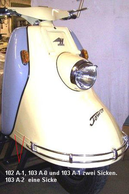

Die A-0/A-1 Vorderrad-Haube muss seitlich zwei Sicken aufweisen und hat 5 Bohrungen für die
"Gartenzaun-Stoßstange"!
Wenn sie nur eine Sicke besitzt, ist das eine A-2 Haube, darauf bfinden sich nur 4 Bohrungen
für die Alu-Stoßstange.
Die Teilung der Bohrungen ist deshalb auch völlig anders.
Auch die Lampengehäuse und Scheinwerfer unterscheiden sich !

wenn du nun nach einer vorderen Haube suchst und auf Originalität wert legst solltest du wissen das es Unterschiede bei den A1 / A0 Hauben gibt. Die Originale A0 Haube hat hinter dem Lampentopf ein etwa 10 cm großes Loch. Das Loch diente dazu, die beim A0 noch vorhandenen Haltewinkel die den vorderen Gepäckträger mit dem Rahmen verbinden zugänglich zu machen. Das Loch ist mit einer Papp Abdeckung verschlossen die aber meistens fehlt. Bei den späteren Modellen fehlen diese Winkel. Oben an der Haube befindet sich ein Blechkragen der unter die Aluminium Abdeckplatte greift ( dieser Kragen dürfte bei deiner Haube fehlen )
Beim A1 befindet sich hinter dem Lampentopf nur ein kleines Loch zur durchführung der Kabel. Frühe A1 hatten auch oben an der Haube einen Blechkragen der aber länger ( oder kürzer, bin mir nicht sicher ) ist als der Kragen vom A0.
Späte A1 hatten oben an der Haube keinen Blechkragen sondern den Kunststoffkragen wie beim A2.
Alle diese Hauben hatten die " Gartenzaun " Stoßstange und somit die doppelte Sicke seitlich hinter der Stoßstange.
