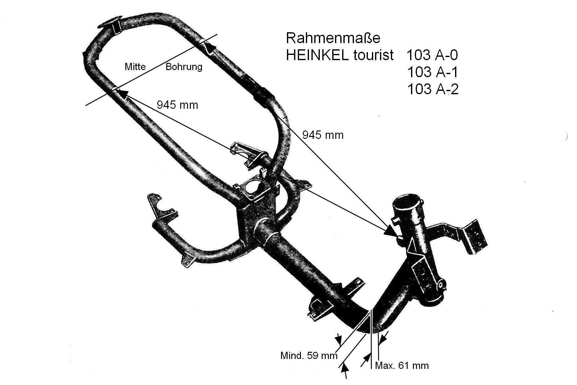

Was mir zur "Begutachtung" einfällt:
- Manche Roller fahren mit Rahmenverzug herum und die Besitzer merken es gar nicht (oder wollen es nicht)
Deshalb beim Kauf eines fahrbereiten Rollers unbedingt eine Probefahrt machen !
Wenn man bei Geradeaus-Fahrt schief auf dem Roller sitzen muss oder einseitig gegenlenken muss, stimmt
etwas mit dem Rahmen nicht ! Hier ein paar Messpunkte, die man z.T. aber nur bei abgenommenen

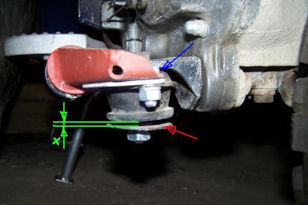

Kofferkasten, bzw. Tank überprüfen kann : - Die Motorlagerung (Gummi) solltest Du auch eines Blickes würdigen:
Die Vordere, mittige kann man nicht sehen da der Regler im Weg ist. Diese ist aber nicht so verschleiß-
anfällig, wie die hinteren. Von den Hinteren Gummiagern ist das linke besonders beansprucht (Zugraft nach oben)
Die Fangscheibe (roter Pfeil) muss zur unteren Fläche des Gummis noch ein paar mm Luft haben X
Wenn die Fangscheibe am Gummi anliegt befinden sich i.d.R. auf der Oberseite des Gummilagers (blauer Pfeil)
schon Risse und das Lager sollte unbedingt erneuert werden!
