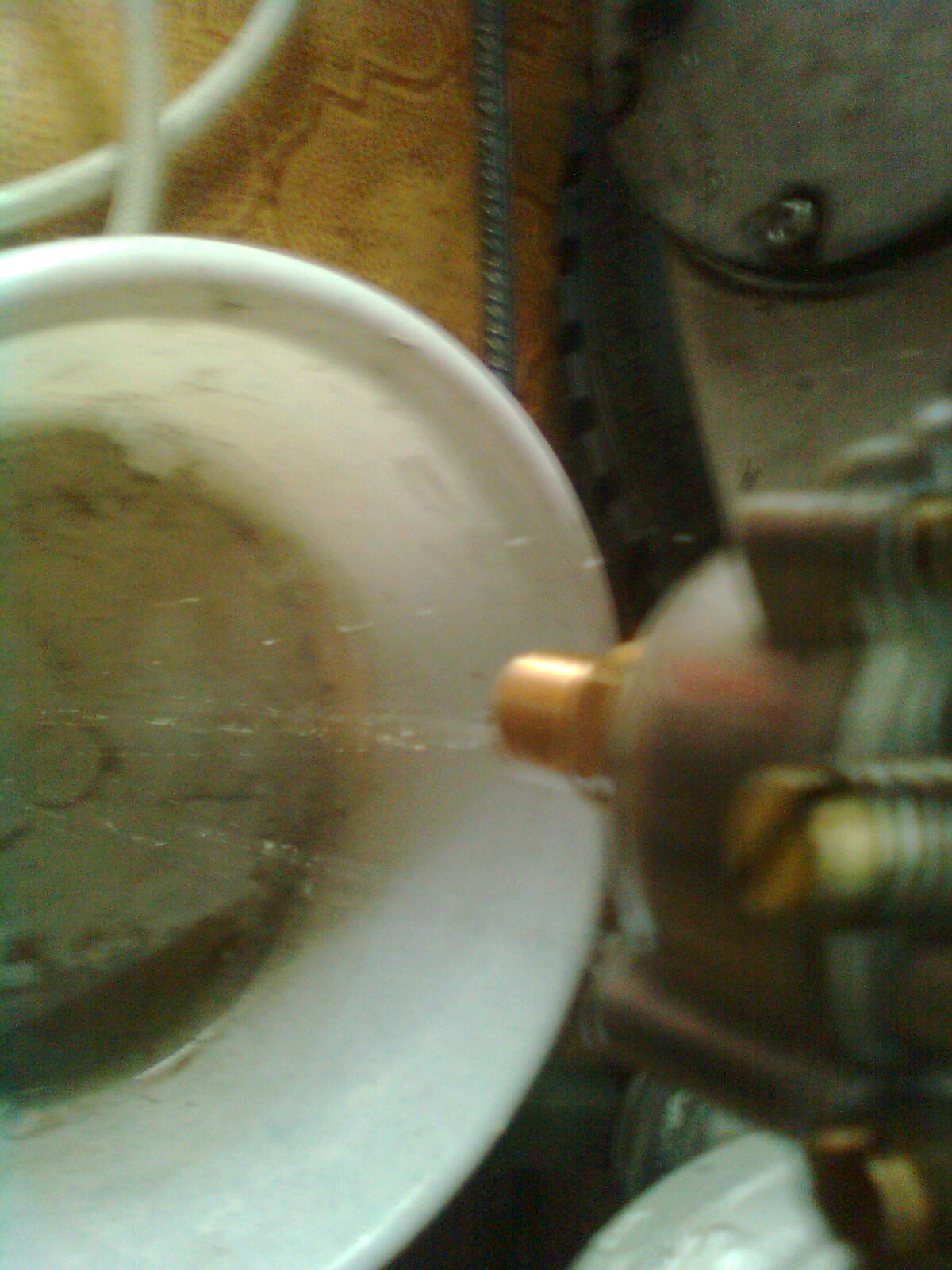

Dieser Bing ist nicht ganz dicht!
Ausgerechnet beim TÜV hat er eine Pfüze gemacht.
Hab den Vergaser dann rausgeholt und näher betrachtet, als ich dann den Benzienhan und ! den Schieber aufgemacht habe liefs in Ströhmen:
(leider hat sich das Foto hier gedreht)

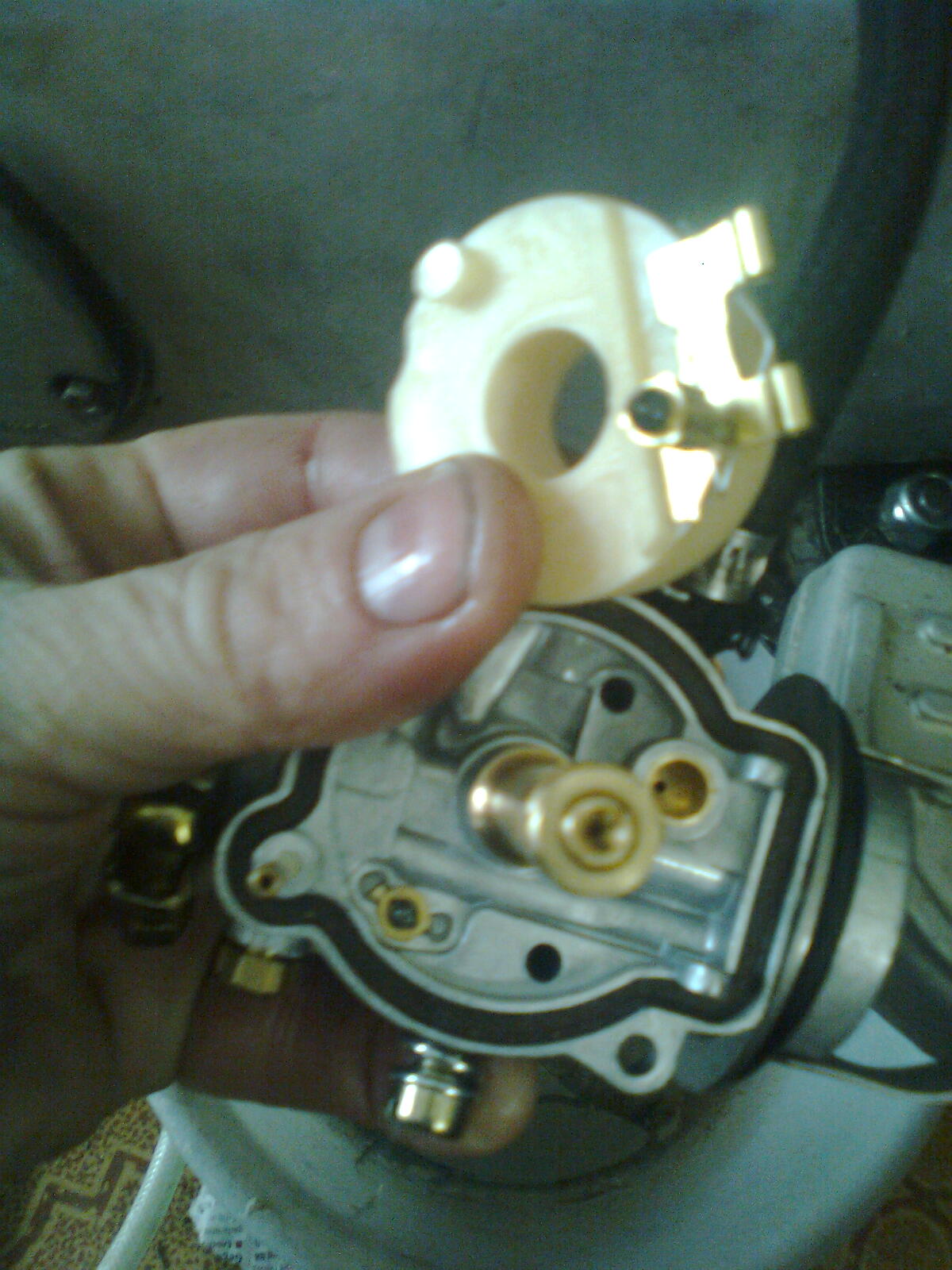

Also aufgeschraubt:
eine sehr "windige" Konstruktion.

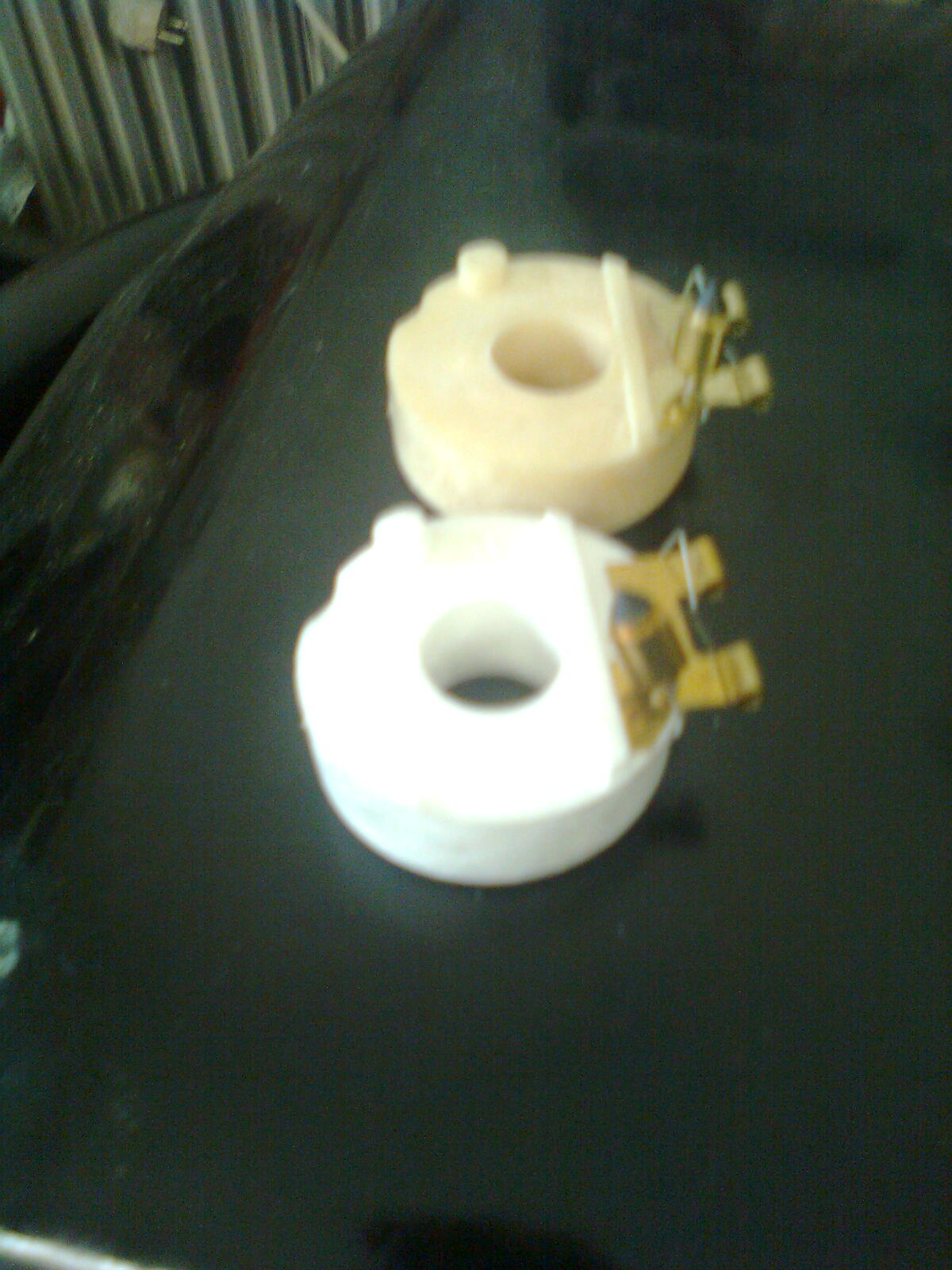

Dann Alt mit Neu verglichen:
Aber nicht wirklich einen Unterschied festgestellt. Aber es stellt sich für mich die Frage gibt es hier eine Schablone wir die Schwimmeraufhängung gebogen sein muss???

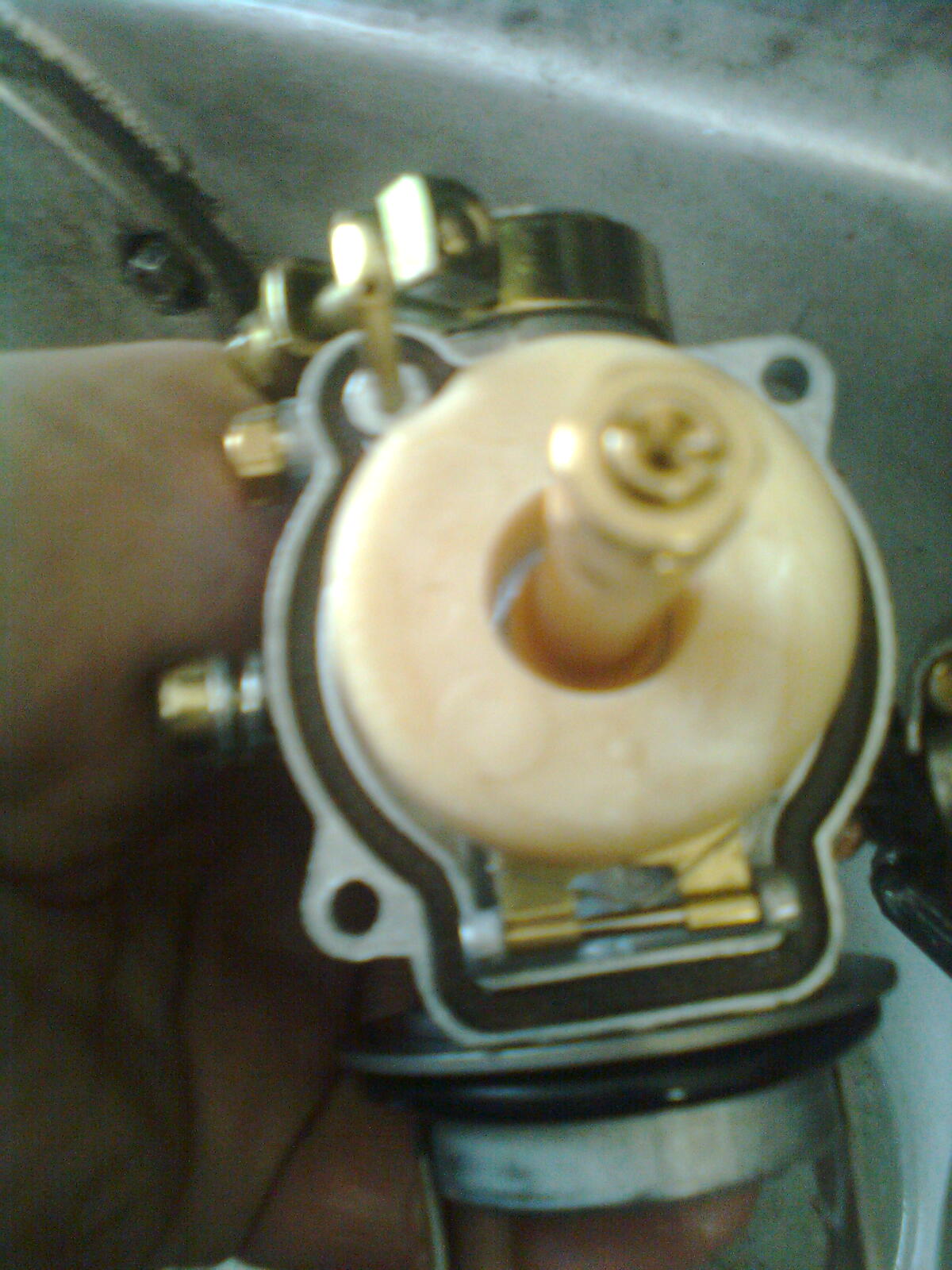

Hier noch die fehlende Ansicht:
in das Loch rechts kommt diese "Nadel" die den Zulauf verschliesst.
Nach dem Zusammenbau mar der Vergaser dicht. Aber der Motor lief garnicht mehr rund. Platschen in den Vergaser, Verschlucken, das ganze Programm.
Daher ist meine Vermutung das hier am "Schwimmer" die meisten Propleme herkommen.
Wer hat hiermit Erfahrung??
Gruss markus
