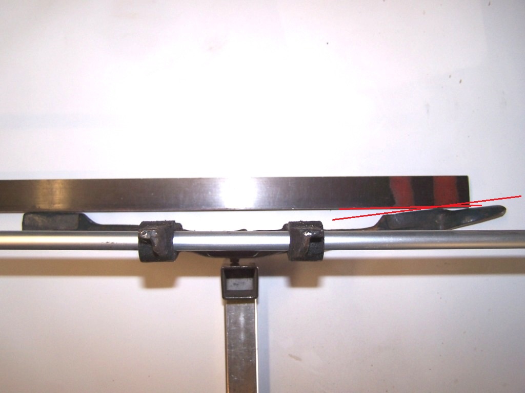

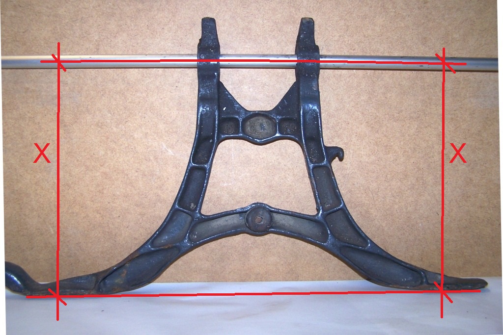

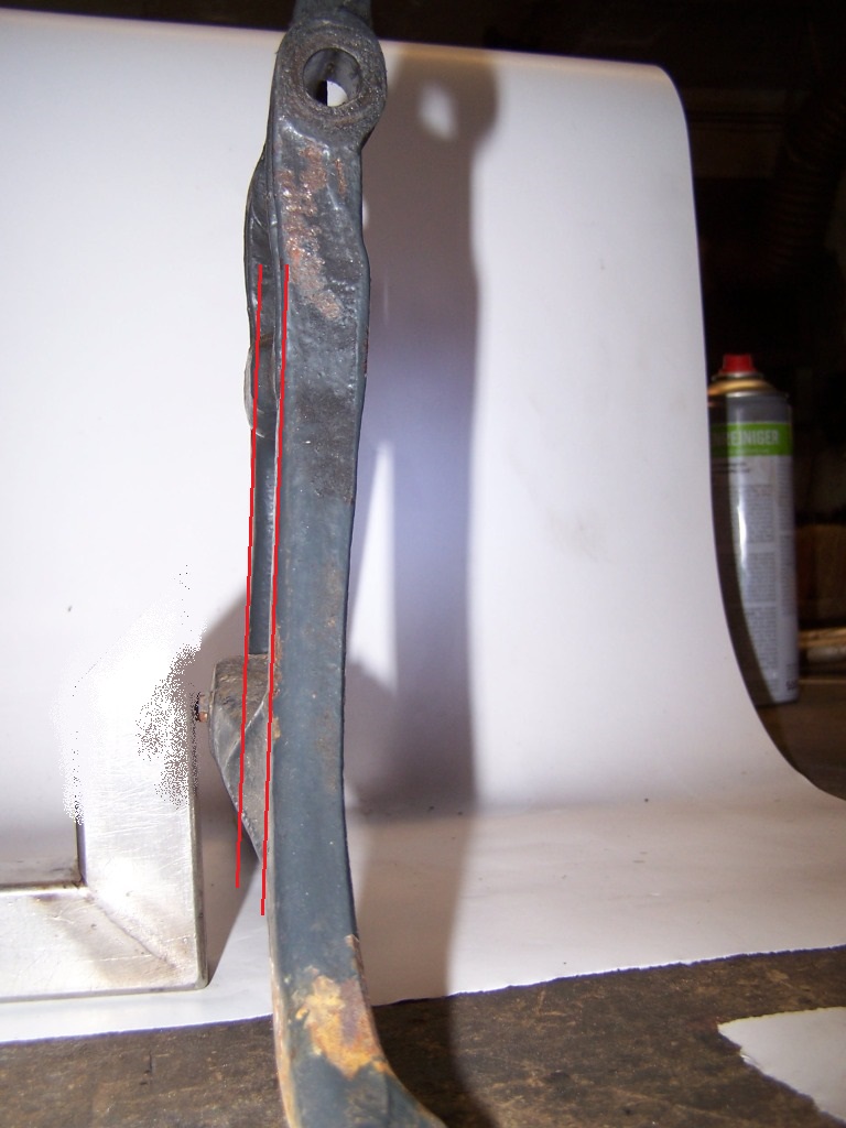

Ein paar Fotos zum Vermessen und Richten des Gußständers:
Weitere Fotos im nächsten Beitrag

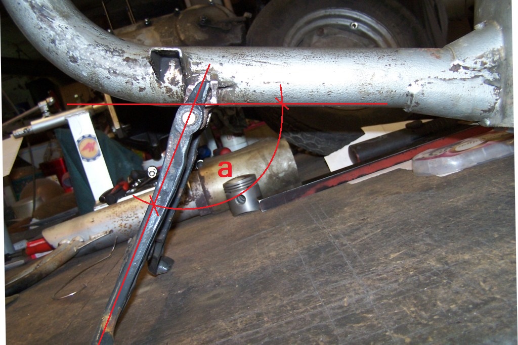

Durch Aufschweißen und Anpassen der Ständeranschläge (Wie weiter oben schon berichtet),
wird der Winkel des Ständers zum Unteren Rahmenrohr (Horizontale)
auf ca. 100 ° eingestellt. Das erleichtert das Abbocken ungemein :D
Auf dem Foto beträgt der Winkel 110°, das wäre mir schon zu "anstrengend" :?

Habe an Meinem gerade gemessen:
Der Winkel des Gußständers nach hinten zum Rahmenrohr beträgt 105°
Man kann ja mit ca. 100° beginnen und dann nach und nach die Anschläge am Ständer noch etwas
abschleifen, bis man zufrieden ist. Im Gegensatz zum Rohrständer ist zum Probieren beim Gußständer
ja immer nur der Bolzen herauszuziehen oder einzustecken :wink:
Bei Deiner BMW könntest Du doch sicher auch die Ständeranschläge noch etwas abschleifen :?
