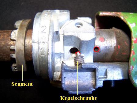

beim zerlegen meines A1 bin ich auf folgendes Problem gestoßen:
Wie löse ich die Kupplungs-/Schaltarmatur von der Lenkereinheit.
Rechts war das bei der Gaszugzhematik kein Problem aber rechts finde ich keine Klemmschraube etc.
Will auch nicht unbedingt etwas zerstören.
Das gesamte Gebilde sieht nach Entfernung des Griffgummis sehr verrostet und marode aus. Möchte es trotzdem erhalten.
Andreas

Beim 103A1 ist unter dem Kombischalter eine kleine Madenschraube die den Schaltgriff am Lenker fixiert.....die muss raus.Dann noch die M6 mit dem großen Kopf am Lenker.
Viel Erfolg
Viel Erfolg

Liebe Kollegen,
vielen Dank für eure Hinweise.
Konnte danach das Teil wunderbar zerlegen.
Da kam Know How zur Anwendung
Danke
Andreas
Danke
Andreas
