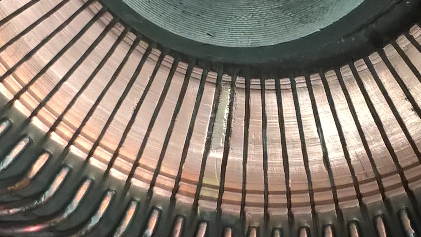

So, wir haben mal Lasergeschweisst.
Ich denke, so versuche ich das mal. Ist sicher besser als vorher aber nicht perfekt:
Übergang ist flach, nur die Kanten sind etwas angegriffen!
Meinungen dazu sind gerne willkommen.
Gruess curdin
NB: weiss jemand wie die einzelnen Drähte mit den Laschen verbunden sind? Weichgelötet / Hartgelötet / Geklemmt?
Gruess curdin

Hast Du schon mal mit einem Piepser geschaut ob dieses Segment vielleicht einen Masseschluß hat? Die Schellackbeschichtung des Drahtes könnte defekt sein. Hatte das Problem auch einmal. Der Kohlestaub hat durch die Wicklung auf der Rückseite gesammelt und hat Kontakt gegeben.

@werner:
Das Segment hat keinen Masseschluss - Glück gehabt
Warte noch auf einen neuen Regler, dann sehen wir weiter
