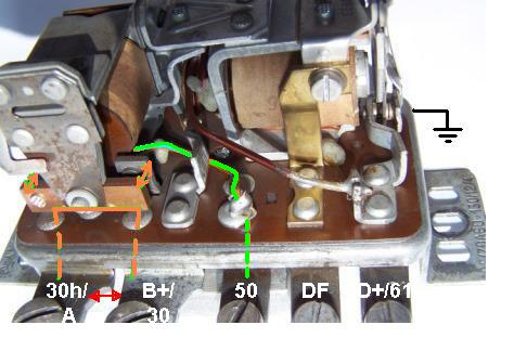

Dazu kurz das Funktionsprinzip des Anlass-Relais (Spule links im Bild)
Wenn der Anlasser über das Zündschloss betätigt wird, bekommt die Spule über Klemme 50 (grüne Leitung)
Spannung und zieht die Kupferbrücke gegen die zwei Kontakte (orange Pfeile)
Somit wird der Stromkreis zwischen Batterie +/30 und Anlasser 30h bzw. A geschlossen. Der Anlasser dreht !
Besteht außerhalb des Reglers durch Kontakt der Kabelösen (rote Pfeile) eine Verbindung, so schließt sich ebenfalls
dieser Stromkreis und der Anlasser läuft ohne Zuhilfenahme des Zündschlosses bzw. des Anlassrelais !
Hier musst Du mal gucken ! :wink:
Wenn Du hier nichts findest, ist im Regler oder am Zündschloss etwas faul.
Zündschloss prüfen:
Grünes Kabel von Klemme 50 am Regler abschliessen.
An diesem Kabel darf erst Strom ankommen, wenn der Zündschlüssel zum Anlassen gedrückt wird !

Verstehe kaum was von Elektronik.Kann das aber gut umsetzen.Würde auch die Funken erklären.

So das erste Ergebniss .Der klein Hammer nenne ich ihn mal war los.undcein Kabel.Gelötet und die Niete wieder fest gedrückt.Läuft.
