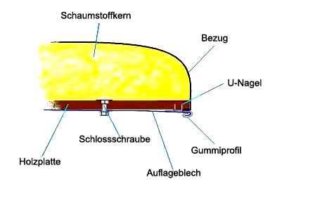

Hallöchen,
meine Sitzbank habe ich vor vielen Jahren in Heimarbeit neu bezogen. Nach weiteren vielen Jahren sagte mir jemand daß unter der Sitzbank die Platte fehle. Die Polsterung liegt bei mir auf dem Blech und oben drüber der Bezug.Da ich mir einen neuen Bezug holen möchte hätte ich folgende Frage:
Gibt es eine Schnittzeichnung der A1-Sitzbank oder kann mir jemand sagen wie der richtige Aufbau ist?
Leo

Servus Leo,
eine fertige Schnittzeichnung habe ich noch nirgens gesehen :(
Habe mal schnell eine gefertigt :wink:

Beitrag von leo »
Das ist ja cool! Vielen Dank.
