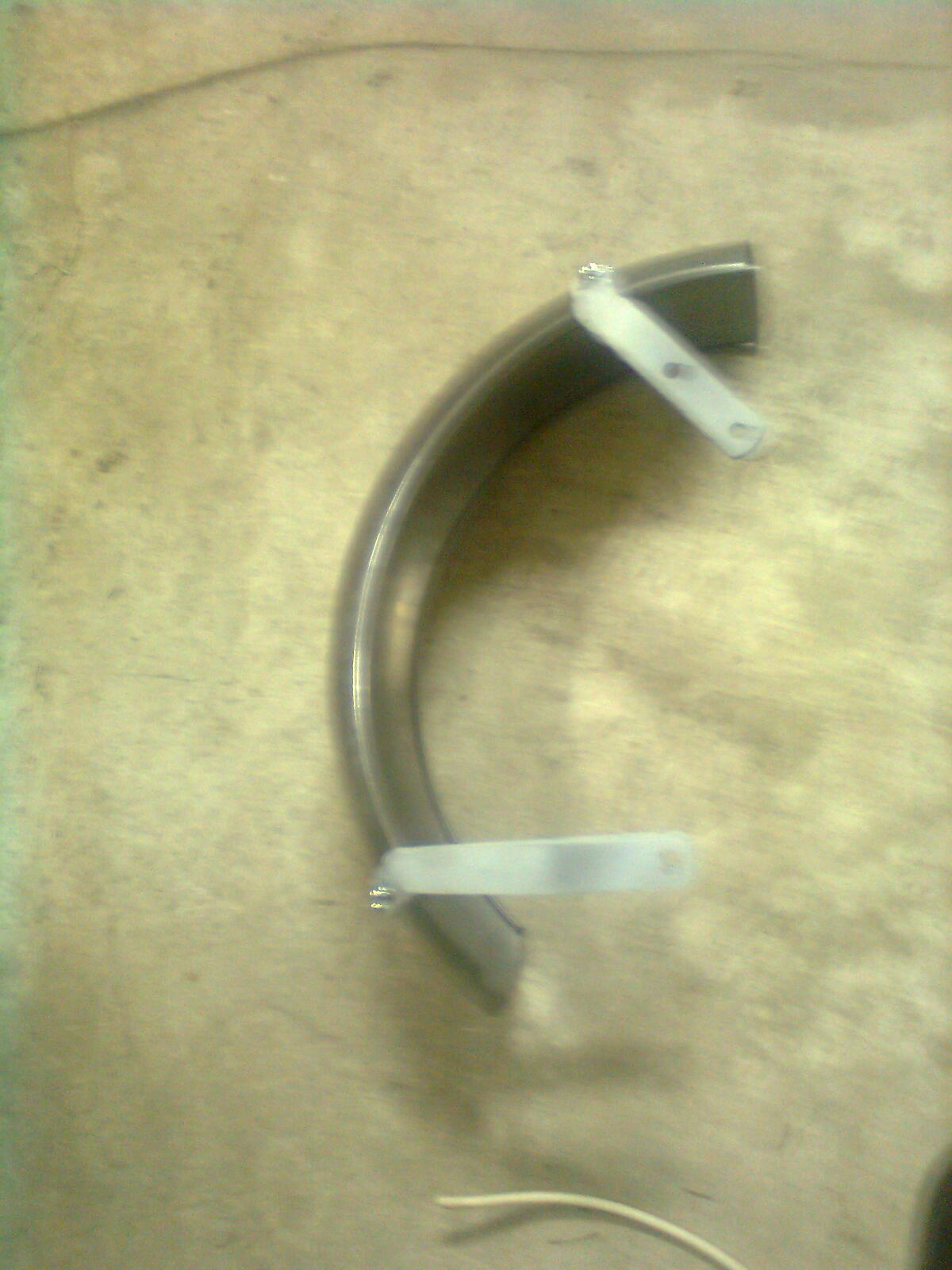

Das hab ich heute erhalten:
Erwartet hatteich ein grundiertes Schutzblech. Da magnetisch ist es kein Edelstahl sonst würd ichs so lassen. Doch die Kannten sind ihrgend wie mit der Flex geschnitten (und leider auch eine kleine Delle) so, daß man es sicher so nicht lassen kann.
Hat jemand damit Erfahrung hiermit? Welche Grundierung hält darauf? Oder wie habt Ihr das gemacht?

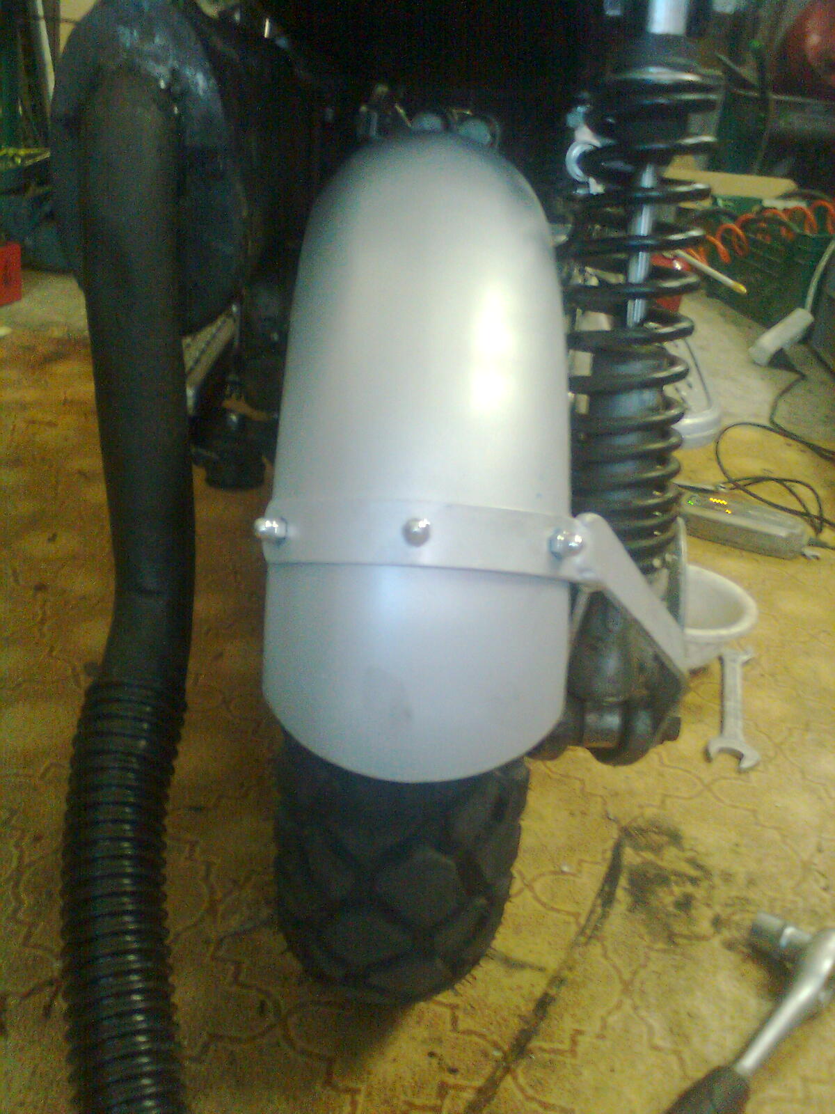

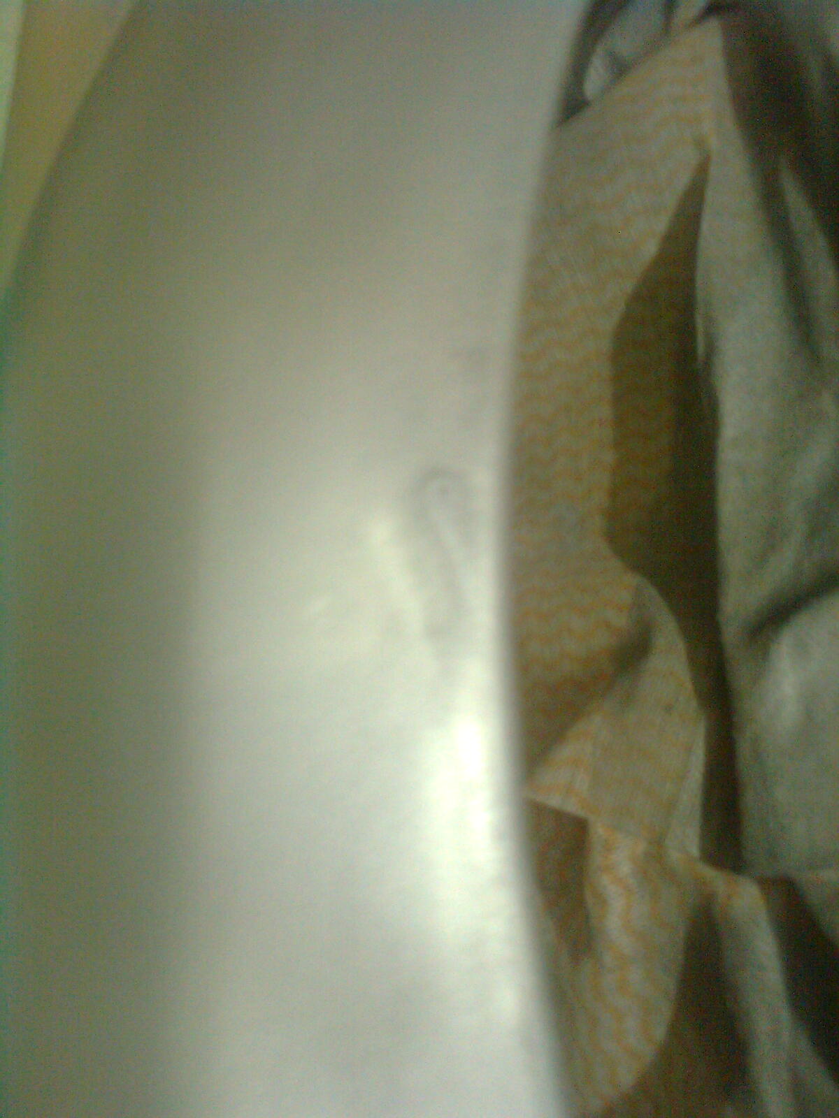

Egal was das nun für ein Blech ist, habe mir eine Grundierung besort die auf allen hält. Also zerlegt und Grundiert. Wegen der Dellen musste ich einige Male Zwischenschleifen:
hier mal eine Stelle ist schwer auf dem Foto zu Sehen:
Dann alles hübsch lackiert, zusammengebaut (Schrauben noch mit Loktide gesichert) von unten mit Unterbodenwachs versigelt und dann angebaut...
So ein Anfängerfehler: Hätte das vorher mal machen sollen. So musste ich mir das Blech nun "zurecht biegen". Aber das Ergebniss ist ok:

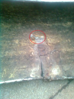

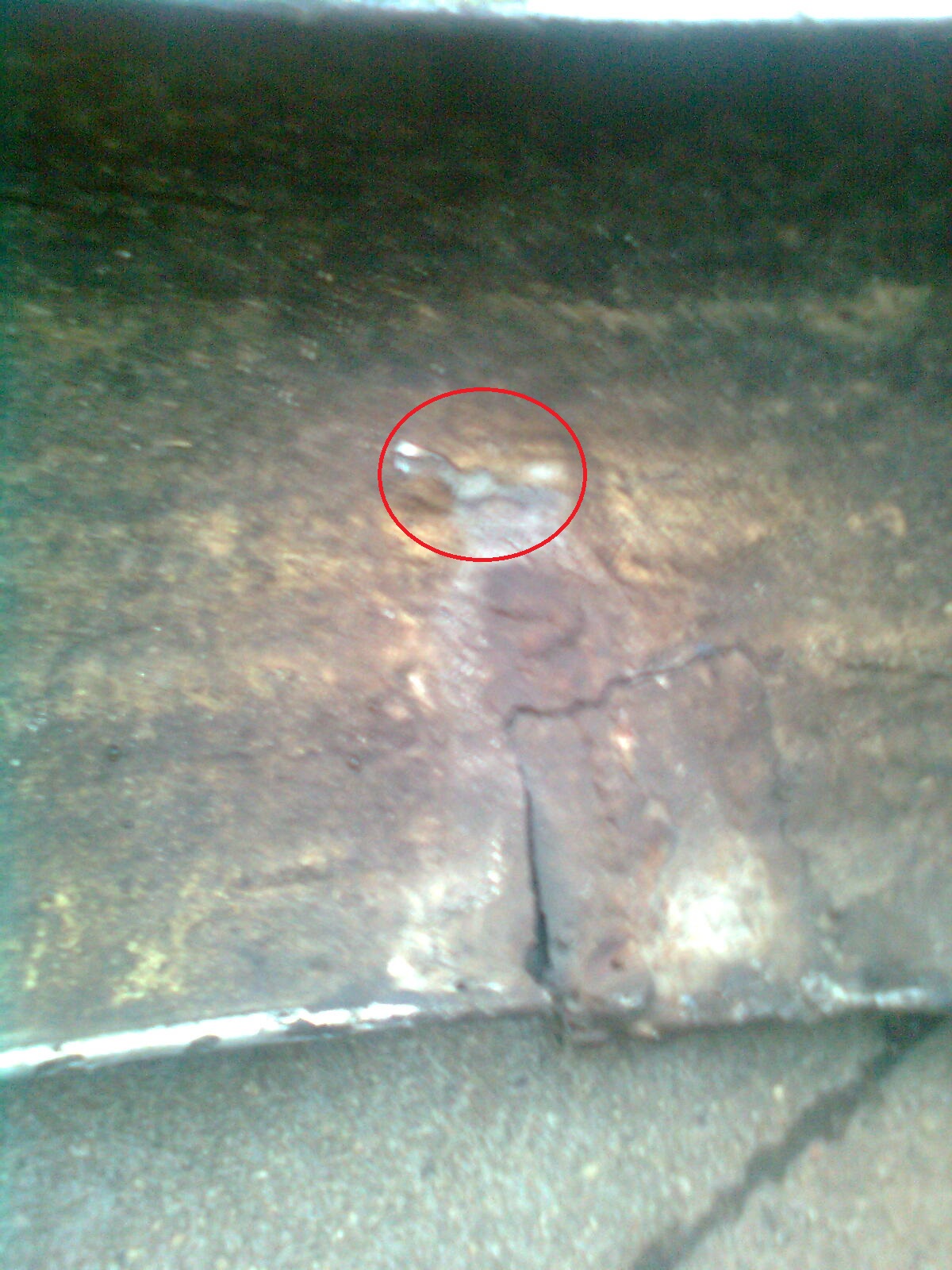

Beim Betrachten des Alten ist mir aufgefallen das der neu Reifen an der Stelle, wo der Kotflügel oben eine Art Einbuchtung hat ( warum auch immer?) der Reifen gestreift hat.
Wer auch die 120/90-10 er Reifen drauf hat und auch noch so ein altes Schutzblech mit Einbuchtung sollte das mal Überprüfen.
Gruss Markus
