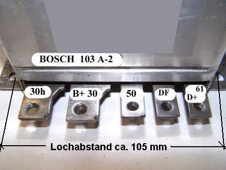

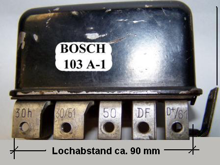

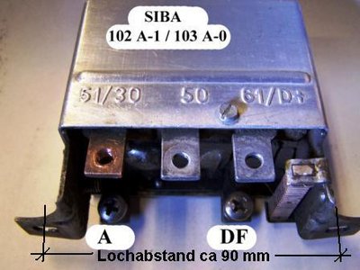

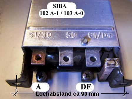

Beim Kauf eines kompletten elektronischen BOSCH-Reglers solltest Du aber die verschiedenen Abstände der
Befestigungslöcher beachten !
