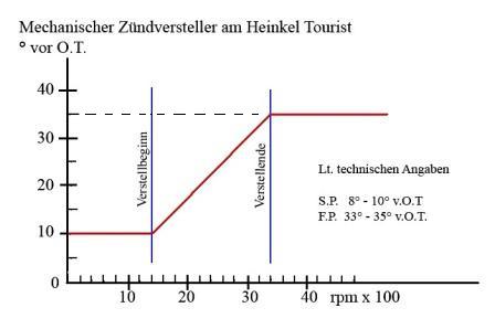

So hier die Abbildung die wir im Video gefunden haben`: (besser hab ichs nicht hinbekommen)
Bei genauer Betrachtung fällt ein Fehler auf, der Anfang der Verstellung kann so nicht stimmen.
Hat jemand vielleicht noch original Unterlagen des Verstellers??
Gruss Markus
Beiträge: 3446
Re: Optimierung / Tuning
Habe das Diagramm mal überarbeitet :wink:
DER-SCHRAUBER
Beiträge: 372
Beitrag von DER-SCHRAUBER »
DER-SCHRAUBER hat geschrieben:
Eine kleine Richtigstellung:
Der von mir gepostet Graph zeigt nur die reinen Daten des Verstellers, die Eckhard von Rönn-Haß mittels eines Versuchaufbaus ermittelt hat.
Bernd hat in seiner Zeichnung nun den tatsächlichen Zündverlauf dargestellt!
Gruss Markus

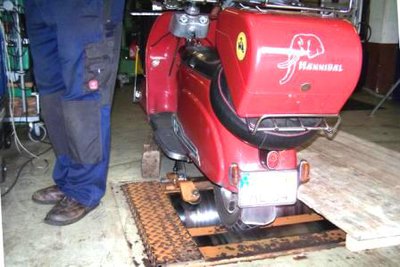

Ende September letzten Jahres war ich dann damit auf einem Leistungsprüfstand, auf dem vor der eigentlichen
Leistungsmessung erst mal der Vergaser anhand der Lambda-Werte optimal eingestellt wurde.
Hannibal noch im Wartezustand, Vorderrad mit einem passenden Schuh gesichert. Das Fahrzeug wid mit gespreitzen Beinen am Boden stehend in der Senkrechten gehalten. Holzklötze werden entfernt, die Mittelschiene zwischen den Rollen abgelassen und los geht`s!    Leider keine Aufnahme davon.

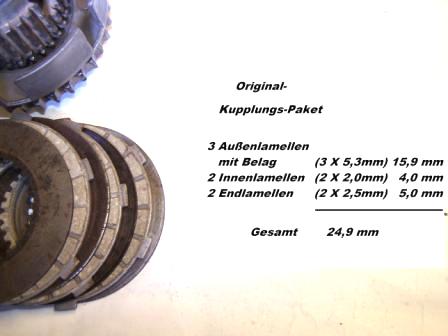

Eine Frage: wie hast du die 4 Aussenlamellen in der Kupplung untergebracht? Dünnere Stahlscheiben (Innenscheiben)?
gruess curdin
Beiträge: 3446
Servus Curdin,
auf diese Frage habe ich gewartet :wink:
Ein bisschen gerechnet und
Die Beläge der vier neuen Außenlamellen wurden auf der Drehbank beidseitig soweit abgedreht,
bis sie die gewünschte Dicke von 3,5 mm aufwiesen.
