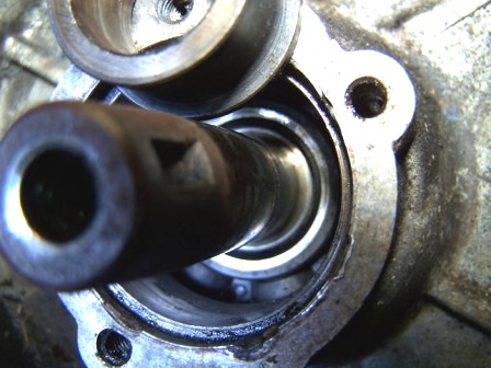

bin gerade etwas ratlos betreffend eines Lager an einem Kabienenmotor. Das dritte Lager Limaseitig - gehört das so wie auf dem Bild (Lager steht etwa 2mm über den Gehäuserand)
Grund meiner Frage ist der, dass der Wellenrichtung d. Ankers so nicht dichten kann. (Ja die Kurbelwelle hat auch noch eine Macke ab :|
Ich musste die Kohlen der Lima wechseln und habe dazu den Anker nicht demontiert. War zwar etwas fummelig - ging aber und die Durchgangsprüfung war auch ok. Beim Abziehen des Rotors habe ich mich noch gewundert, dass dieser mir fast entgegenkam :shock: habe mir aber nicht gross Gedanken darüber gemacht. Angezogen habe ich diesen dann natürlich mit dem richtigen Drehmoment und dabei ist er wahrscheinlich weiter auf den Konus der Kurbelwelle gerutscht! Ergebnis nach dem ersten Startversuch: Lima und Anker hin! :shock:
Nun ist guter Rat teuer!
Als erstes könntet ihr mir schon weiterhelfen, wenn ich wüste wie die Position des Lagers genau ist. Ich habe keine Schnittzeichnung dieses Motortyps gefunden.
Danke

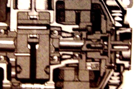

Servus Curdin,
habe soeben noch eine alte Schnittzeichnung vom 103 A-0 Motor gefunden und Dir das Detail mal
vergrößert.
Ist nicht besonders scharf, dafür habe ich an einem A-0 Motor noch ein paar Fotos gemacht.

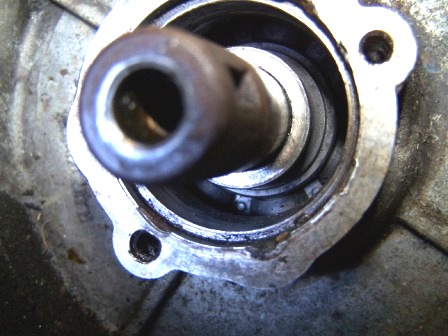

Der Sitz für das Lager 6004.C3 ist durchgehend und besitzt zur K.W. hin keinen Anschlag.

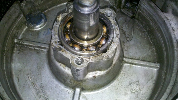

Den Anschlag für das Lager bildet der Disanzring der am inneren K.W.-Lager anliegt
Vom Distanzring bis zur Dichtfläche für das Magnetsystem bleiben ca 11 mm.
Da das Lager 12 mm hoch ist, steht es ca. 1mm über dieser Dichtfäche über.
Der Träger für das Magnetsystem muss demnach in diesem Bereich mind. 1mm ausgefräst sein,
um nicht am Lager anzustoßen !
