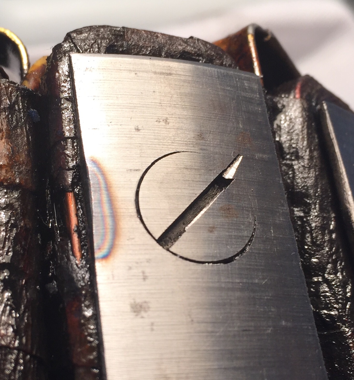

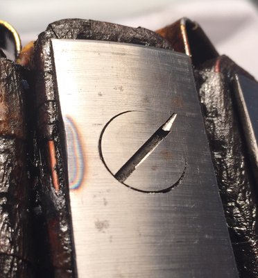

Danke Euch für die Hinweise. Heute habe ich mir den Stator noch mal mit ausgeschlafenen Augen angeguckt und vorsichtig gereinigt. Und siehe da, siehe Bild... Da hat was geschmurgelt. Durch vorsichtiges Unterschieben eines dünnen Kunststoffstückchen, ist der Massenschluss wieder aufgehoben. Nun würde ich gerne diesen Teil der Wicklung wieder sauber isolieren, doch wie Ihr im Bild seht, ist die Schraube verstemmt. Hat jemand einen Rat für mich, wie ich sie dennoch am Besten lösen kann?
Dank und Gruß, volker
Re: Lichtmaschine / Stator defekt?
Die Schraube kriegt man mit dem Schlagschraubendreher auf. Zum isolieren nehme ich Glasfaser verstärktes Klebeband von 3M Vorher sollte man aber noch mit einem Windungsschluss Messgerät die Wicklung prüfen.
