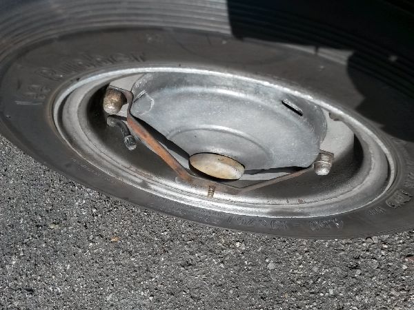

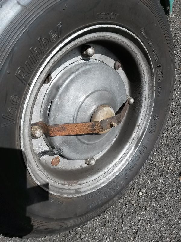

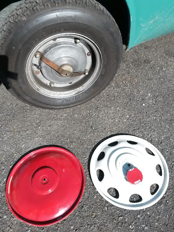

Hallo Jürgen,
hier ein paar Bilder, wie die Befestigung bei mir ausschaut. Zum Reifendruck prüfen muss man eben die Kappen abschrauben.
Falls Du Maße benötigst, gib Bescheid.
Beste Grüße,
stephan

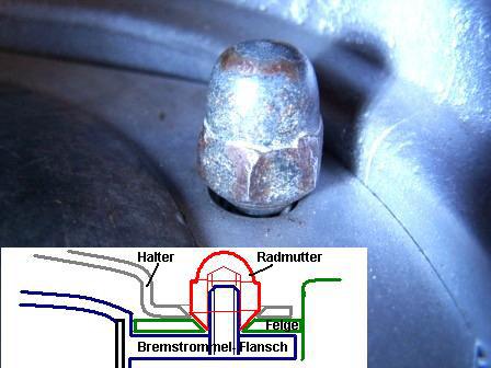

Servus Jürgen,
an meinem SEAT Marbella werden die Radnaben-Abdeckungen mit den vier Kegelbundmuttern festgeklemmt,
ähnlich wie auf der Abbildung unten. Allerdings sind diese aus Kunststoff !
Da kommt mir für die Tiefbettfelgen des Heinkels eine Idee !
Da auch beim Heinkel der Konus der Radmutter größer ist als die Ansenkung im Felgenflansch, hat man an der
Mutter noch einen kleinen Ansatz, der den Halter noch klemmt !
Man muss den Halter nur groß genug ansenken, damit die Radmutter unbedingt Druck auf die Felge ausübt
und diese in der Ansenkung zentriert ! Damit der Halter nicht klappert, kann man ihn ja an den Enden im Bereich
der Bohrungen zur Felge hin auf Spannung biegen. Edelstahlblech ist ja recht elastisch !
